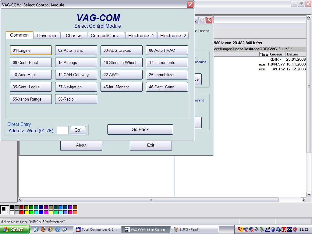

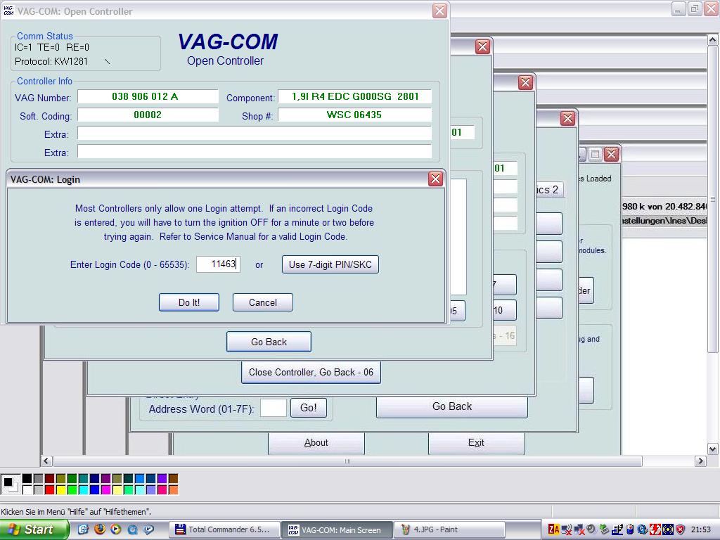

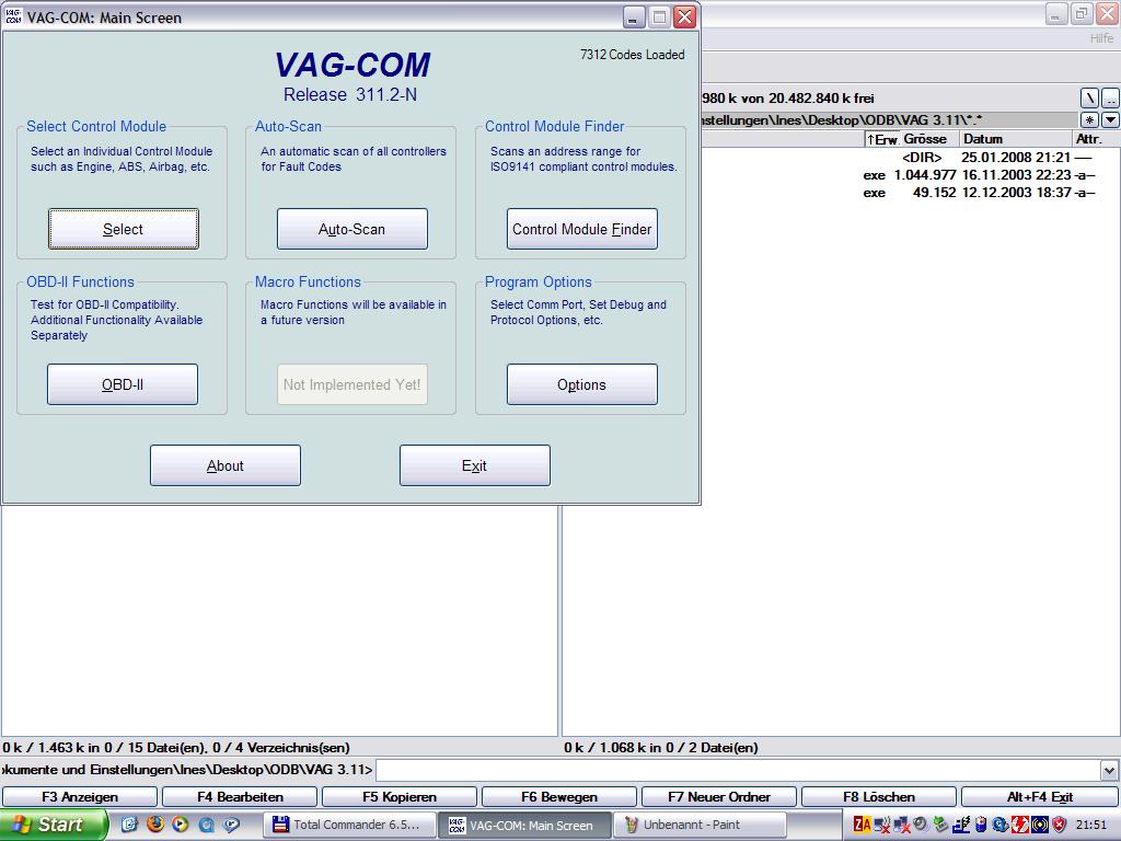

Hallo, ich wollte heute die GRA freischalten. Hab dafür VAG-COM 3.11-2N benutzt.
Eigentlich bin ich genau nach Anleitung vorgegangen, allerdings will er einfach nicht das "G" vorne weg anzeigen.
Hab mal jeweils nen Screenshot gemacht. Wie gesagt, eigentlich geht sonst alles. Ich kann auch Dinge wie Drehzahl und so abfragen, aber den Wert will er scheinbar nicht ändern.

Ps. Bilder von unten nach oben in Reihenfolge …

Hallo!
Also so wie ich das sehe, ist die GRA schon freigeschaltet.
In der Bauteile Bezeichnung stehen zwei "G".
Wenn Du mal den deaktivierungscode 16167 eingibst, dann sollte danach nur noch ein G dort stehen.
Wenn Du danach dann noch einmal den Code 11463 eingibst, dann sollte das eine G wieder vorhanden sein.
Im Messwertblock 006, 022 oder 066 (je nach Motor) kannst Du dann die Werte für den GRA Hebel (Schalter AUS, EIN, Taste SET / Taste RES, sowie Bremse und Kupplung) überprüfen. Dort siehst Du dann auch, ob die GRA im Motorsteuergerät freigeschaltet ist (144).

aso … ich hatte irgendwo gelesen, dass das "G" ganz vorn stehen muss … hatte vorhin nochmal nachgeschaut. Funktioniert prima!!
Geht auch sonst alle suoi, wie z.B. Wert wie UPM, Temp., etc. auslesen, trotzdem es nur ein 20€ Adapter von Ebay war. Na muss jeder selber wissen, wofür er sein Geld raushaut.
