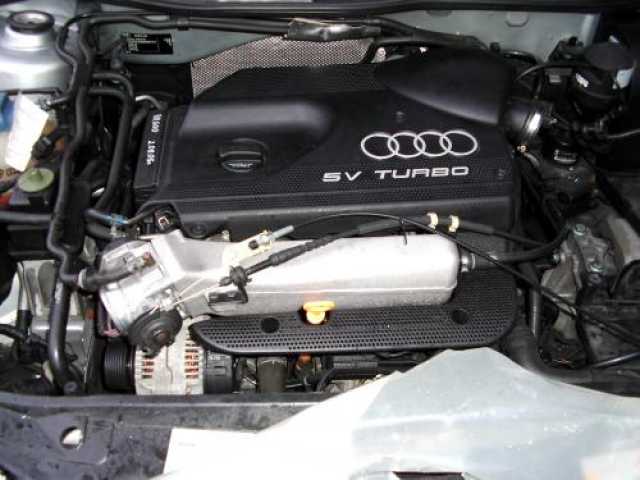

@hanluk
Kannst Du mir mal bitte ein Foto vom Stellmotoreinbau schicken?
Mich interessiert wie der Baudenzug angezapft wird.
Danke
Boris
Der Einbau gestaltete sich insoweit schwer weil man dafür das Lenkrad samt Airbag ausbauen muss um den den normalen Hebel gegen GRA-Hebel zu tauschen. Weiter muss man die Elektrik anschliessen was ja auch nicht ohne ist wenn man noch nie was in der Richtung gemacht hat…
Du meinst bestimmt die Unterdruckdose. Stellmotor gibt es nicht bei der GRA. Auf dem Foto siehst Du wo/wie der Bautenzug angezapft wird (an das originale Bautenzug) und ganz oben rechts in der Ecke die Unterdruckdose.

Danke für das Bild. Kann es bei dem Anbau nicht passieren, das der Boudenzug vom Pedal aus der Drossleklappenumlenkung rutscht?

Den Bautenzug kannst Du ja von der Drossleklappenumlenkung herruasnehmen wenn Du es brauchst. Muss Du aber nicht da der Bautenzug von der GRA wird an den originalen angeklemmt.
