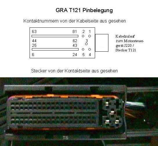

bin dabei mir die GRA nachzurüsten.
Hab soweit alles schon eingebaut, nur das Anschließen an das Motorsteuergerät bereitet mir etwas Probleme, weil die Anleitung nur beschreibt wie es funktioniert, wenn das Steuergerät auf der Fahrerseite eingebaut ist, aber nicht mittig wie bei meinem A3 (1.8T, 132 kW, MKB AUQ).
Am Steuergerät befinden sich zwei Stecker. Der linke ist länger als der rechte.
Das Anschließen am anderen Steuergerät scheint einfacher zu sein.
Hat schon jemand Erfahrung damit?

http://www.theresias.com/tutorials/1j_gra.htm hier steht eig recht viel
ansonsten das bild im anhang
Super! Vielen Dank für den Link!
Das hilft mir sicher weiter.
MfG Robert
