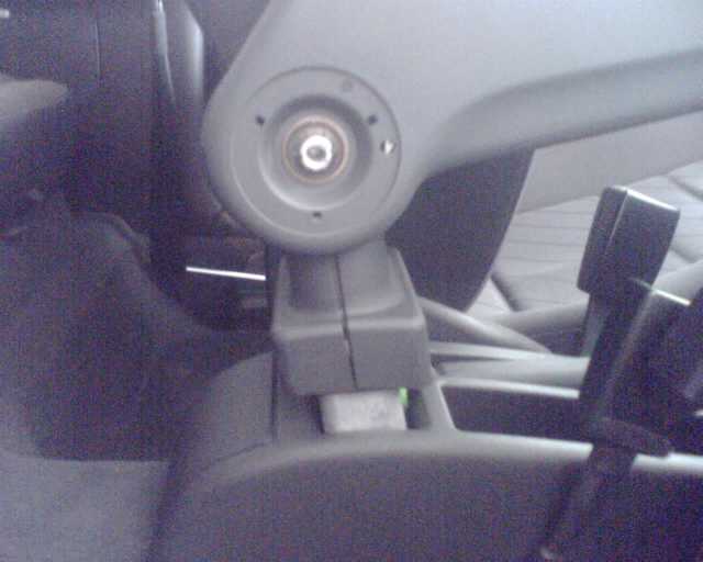

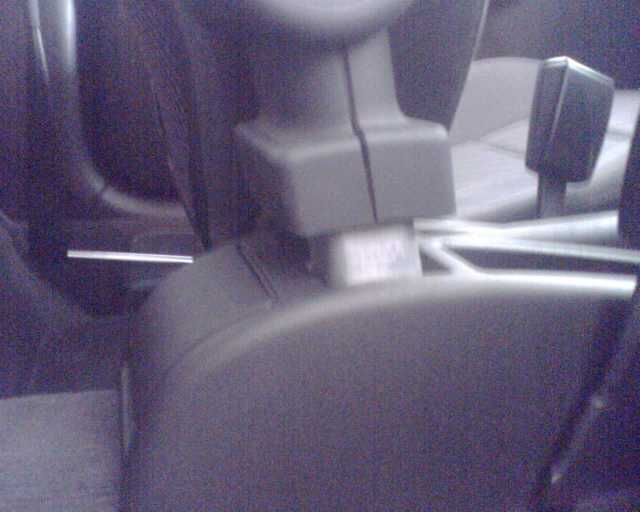

Hab mir ne gebrauchte mittelarmlehne aus nem 98´A3 gekauft und das ding sitzt viel zu hoch oder der Mitteltunnel ist zu tief,
Gibt es da unterschiede?

Aber irgentetwas muss doch mit passen, oder hab ich die irgendwie falsch eingebaut!!!
Vielleicht ist die ja aus nem Leon oder Golf?
Guck dir mal das Bild an!
ich würde ja fast darauf tippen, dass du sie nicht korrekt eingebaut hast.
anders kann ich mir diese „fehlstellung“ nicht erklären !
hattest du ne einbauanleitung dabei ?
bzw. alle original befestigungsteile ?
du musst die weiter reindrücken, und dann mit der langen imbus oder torx (weiss es nicht mehr genzgenau) festschrauben. und guck, dass diese aussparung aus dem tunnel rauskommt, und der rest unter dem tunnel sitzt!
