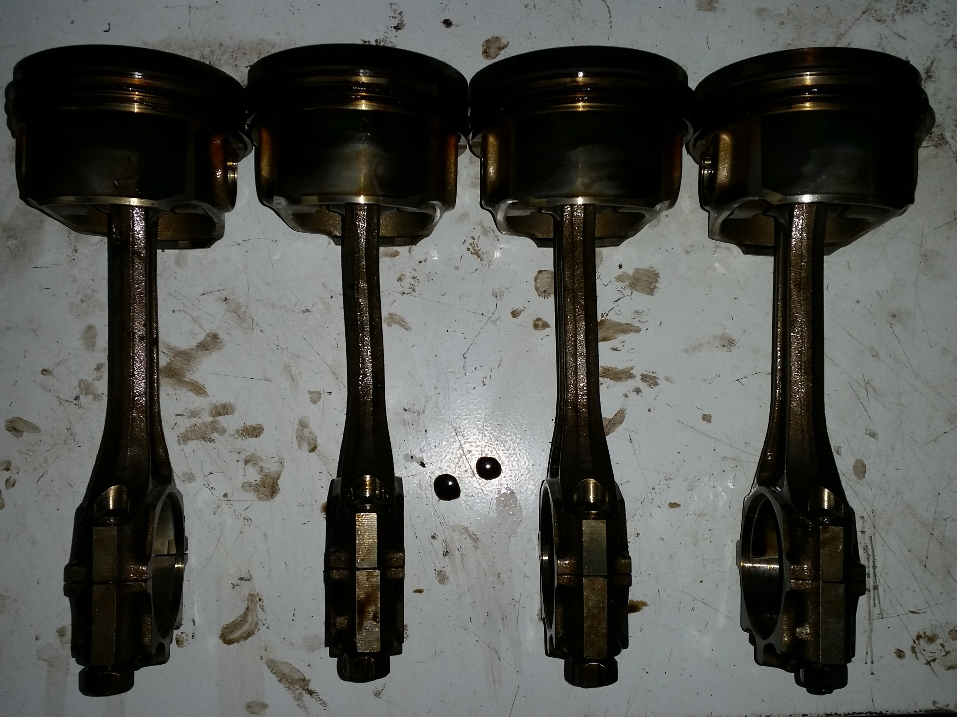

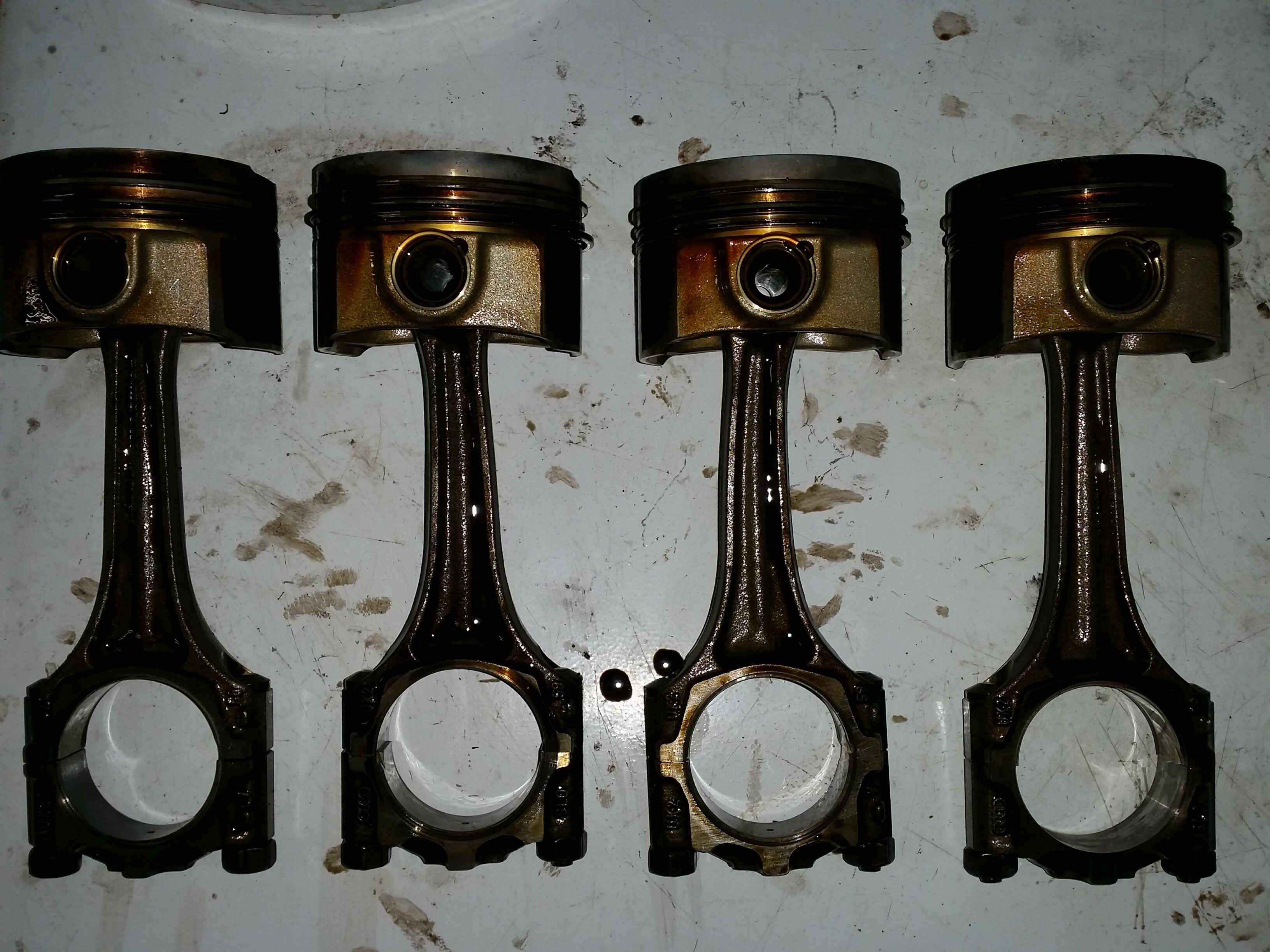

Was eher abkackt als das Getriebe sind die Pleuel xD
Die APY Pleuel geben schon bei 400 NM auf und biegen sich durch.
Die totale Katastrophe xD

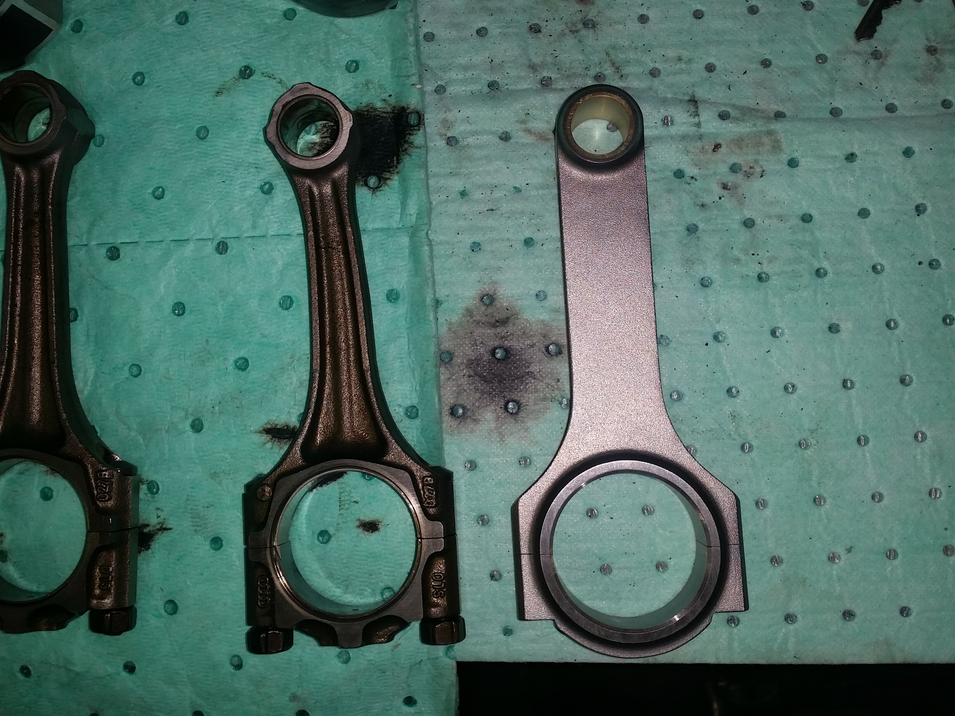

An Stelle der nun invaliden APY Pleuel ackern in Zukunft H-Shaft von Arias
