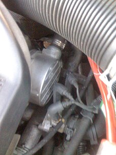

Also ich glaube ich habe die Ursache bei mir gefunden. Ich habe im Stand mal jeman Gas geben lassen und ich hab mich mal über den Motorraum gebeugt. Da fiel mir auf das das Geräusch von der Benzinpumpe kommen könnte. Was auch erklären würde warum das Geräusch nur kommt wenn ich aufs Gas gehe und ansonsten das Geräusch nicht da ist.
Mal ne Frage:
Du hast bei deinem Diesel eine Benzinpumpe oder sollten wir sagen Kraftstoffpumpe (das meintest du wohl eher) im Motorraum? Die Kraftstoffpumpe ist im Tank. Kannst du ein Bild von dem verursachenden Bauteil machen?
Hmm ok dachte es wäre die Kraftstoffpumpe. Da werde ich gleich nachher mal ein Bild machen und es hier reinsetzen.
So hier mal ein Bild von dem teil was ich meine was die Ursache für diese Geräusche ist. Weiß jemand was das ist. Dieses Metallteil.
Zur Orientierung: Das Teil ist rechts neben der Motorabdeckung. Die Schläuche gehen Teils drunter Richtung Motor. Die große schwarze Schlauch mit der Metallschelle istd er vom Luftfilterkasten.
P.S. Das Bild steht aufm Kopf =)
