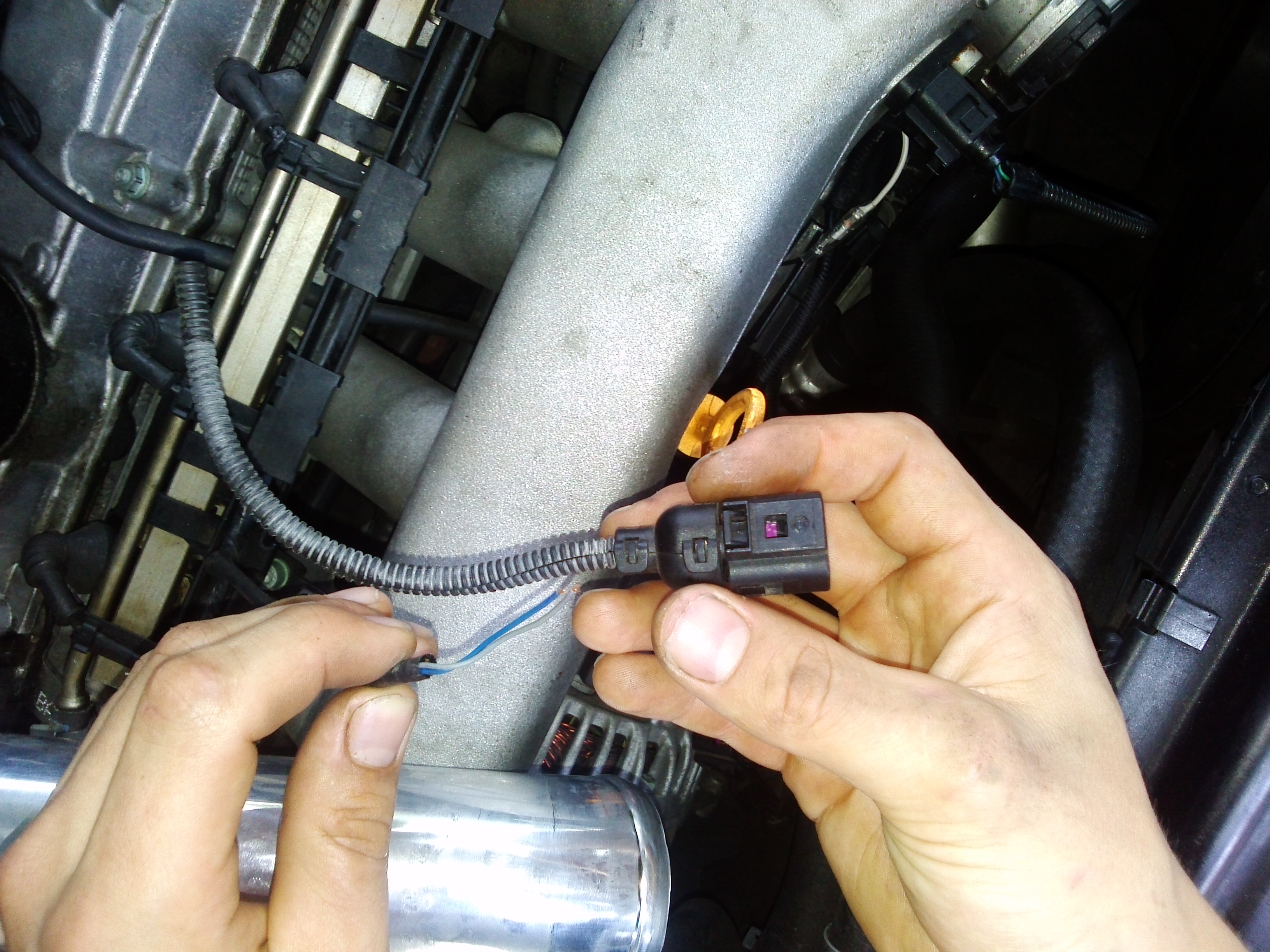

So hier einmal ein Bild mit dem Stecker und dem abgerissenem Kabel. Dann hab ich mal die Isolierung weiter abgemacht und da kam mir noch ein schwarzes Kabel für Masse entgegen. Ist das normal oder wurde da irgendwas falsch angeschlossen?
Also das ein Kabel mal einfach so tot liegt ist nicht i.o habe aber die genaue pin belegung nicht im Kopf. Werde morgen mal auf Arbeit nachschauen.
Problem gelöst! Kabel und sensor waren in.ordnung. Der übeltäter war der stecker am sensor. Hatte kein kontakt mit dem kabel gehabt. Neuer stecker für 5,69 gekauft. Läuft wieder wie eine eins!:slight_smile:
