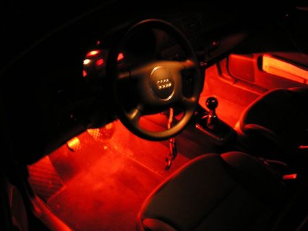

ich habe pro seit 7 Leds, bilder in meiner Gallerie.

Meine Leds sind am Standlicht mit angeschlossen, licht an, boden rot :wink:
