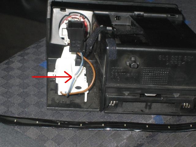

Also, ich wollte heute meine LED-SMD-Leiste an die Aschenbecherbeleuchtung anschließen.
Zur Probe hab ich die Kabel der LEDs an den Lampenträger gehalten -> LEDs leuchten.

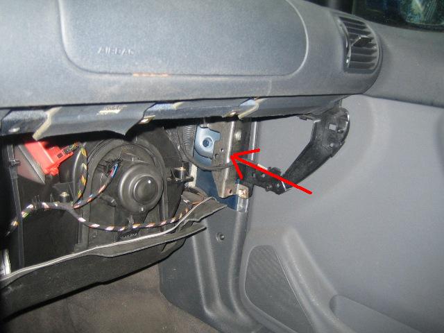

Dann hab ich ein Kabel der LEDs an das gr/bl Kabel der Aschenbecherleuchte und das andere an ein Metallstück hinter der Verkleidung. Abblendlicht an -> Aschenbecherbeleuchtung leuchtet -> LEDs bleiben aber aus.
Dann wieder zur Probe an den Lampenträger -> LEDs gehen nicht mehr an!
Was ist los? LEDs kaputt? Was habe ich falsch gemacht?
Hoffe ihr könnt mir da helfen.
was meinst du mit "Dann hab ich ein Kabel der LEDs an das gr/bl Kabel der Aschenbecherleuchte und das andere an ein Metallstück hinter der Verkleidung."
meinst damit ein kabel an masse angeschlossen, sprich karosserie und des andere an des kabel vom aschenbecher?

Genau! Voraussetzung ist natürlich, dass ich das richtige Kabel angezapft habe und das Metallstück auch Masse ist. Deswegen hab ich mal die Bilder hochgeladen damit ihr mir das bestätigen könntet.
