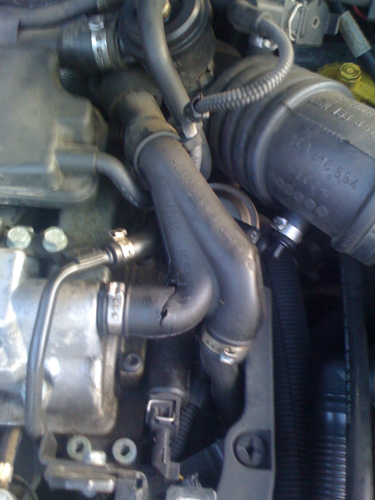

hab gerade durch zufall einen defekten schlauch an meinem motor entdeckt!
fässt sich an wie kaugummi an der kaputten stelle und is ziemlich verölt- ist das die gehäuse entlüftung oder irgendwas in der art?
vllt könnt ihr mir ja schon ma sagen was das ding kostet beim freundlichen, den ich montag gleich aufsuchen werde!
anbei ein bild :smiley:
dankeee
und noch nen schönes wochenende
Müsste die Kurbelwellengehäuse Entlüftung sein wenn es in den Ansaugschlauch mündet…
Ja,sieht ganz nach der kurbelgehäuseentlüftung aus…
ist nicht weiter schlimm,das der schlauch kaputt ist…
ausser das du irgendwann vielleicht ein paar ölflecken in diesem bereich haben wirst kann nix weiter passieren!
aber ich verstehe,dass ihn ausstauschen willst…würde mich auch stören!
kann dir leider nicht sagen,was es kostet.ich denke nicht viel,aber da kann man sich schnell täuschen:fuchs:
jo obwohl er ja eigentlich sogar versteckt ist unter der motorabdeckung werd ich ihn wechseln…kann einfach nicht damit leben wenn was an meinem wagen ist- schon gar nicht wenn er rumsaut :smiley: werd moin mal posten was der spass kostet+teilenummer

hat mal einer eine Teilenummer?
Hab es letztes Jahr spröde gesehen und will es nun tauschen.
Das ist Nicht schlimm ?!
—> Deine Kiste zieht so Falschluft und das nicht zu knapp, und das ist so sicher wie das Amen in der Kirche !!!Der Schlauch entlüftet das Motorgehäuse und führt die dämpfe wieder dem Ansaugtrackt vor der DK / nachm Turbolader zu. Also Definitiv Tauschen !!!
wenn mir mal einer ne fahrgestellnummer per pn sendet, schicke ich auch ne teilenummer.
MKB : ARX, AUQ,ARY,AUM
—> 061 102 221 BH

okay… heute bestellt beim freundlichen… knapp 33 € … :crymore: … teilenummer war nich mehr ganz aktuell
06a 103 221 BH war die jetzt glaub ich!
nochma kurz zur falschluft:
quasi zieht er jetzt nicht erfasst luft zusätzlich an durch den defekten schlauch? oder ist es andersherum das die "entlüftete menge an luft" fehlt ?
nein, er zieht einen undef. mehranteil nun an. teilenummer hatte ich pben schon lange :wink:
