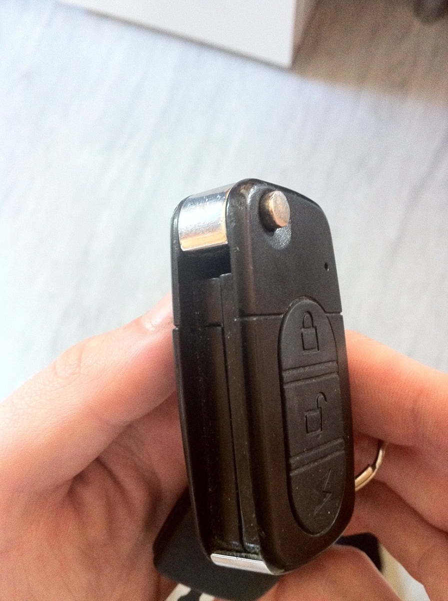

[8L] Funkschlüssel ohne Schlüsselbart - nachrüstbar?
Siehe Bild.
Meine Frage ist es, ob man den Schlüssel evt. noch Nachrüstbar ist, hab mich schon in einem Vw Authohaus schlau gemacht und die meinten es würde klappen, aber nur mit einem klapp Schlüssel der mich 120€ kosten würde.

Ja das funktioniert, musst dir nur einen sog. Schlüsselbart für Klappschlüssel fräsen (sollte unte 20€ liegen) lassen
und
ganz wichtig ! den Transponder für die Wegfahrsperre aus deinem alten Schlüssel in den neuen bauen dann funktioniert das ganze.

Was nützt dir der beste Rohling wenn du niemanden findest der dir den fräst. Wenn du ein 8P Modell hast hast du ja einen Innenbahn Schlüssel und ich wette das den kein normaler Schlüsseldienst fräsen kann. Die werden bei Audi nach Fahrgestellnummer und mit Perso gleich passend bestellt.

Innenbahn bezieht sich nur auf den Schlüsselbart wie der gefrässt wird damit dein Schloss auf geht wenn du den Schlüssel reinsteckst und drehst. Scheint wohl doch ein paar Dienste zu geben wo den den fräsen kann. http://www.google.de/search?um=1&hl=de&biw=1280&bih=893&q=innenbahnschlüssel%20fräsen&ie=UTF-8&sa=N&tab=iw Welcher für dich der passende ist, leider keine Ahnung.

also ich habe lange zeit bei einem schlüsseldienst bissle was gelernt und icvh weiss definitiv das fast jeder schlüssel einfach so nachgefräst werden kann. Wenn der entsprechende rohling richtig ist, ist das kein problem. Z.B. auf dem trödel … das einzige was die dort nicht können und immer abwinken müssen ist der chip oder auch wegfahrsperre genannt. Die kostet z.b. fürn alten opel astra bei opel 50€. da das aber vorhanden ist kein problem. ALlerdings den Klappschlüssel wieder zusammen zu bauen glaub ich nicht das das klappt. müssen ja einen neuen auseinander nehmen weil es da ja kein ersatz für gibt. aber der chip muss auch nur in der nähe des zündschlosses sein, somit kannst du einfach einen schlüssel am ring haben und damit starten/aufmachen.

Innenbahn schlüssel Fräsen ist garkein Problem. Ich habe das ganze mit dem Klappschlüssel nachrüsten schon durch und es funktioniert einwandfrei.
Werkzeug braucht man nur einen kleinen Schraubendreher, um die Schlüsselbart zu befestigen.
Wie gesagt Schlüsselbart Rohling gekauft, mit Original Schlüssel zusammen zum Schlüsseldienst, nachfräsen lassen.
Dann Transponder aus dem alten SChlüssel in den neuen an die richtige Stelle(wenn man den Schlüssel offen hat wird man schon sehen wo es hingehört)
und dann funktioniert das auch.
