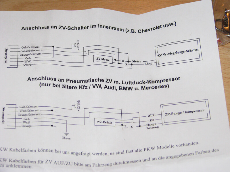

der begriff "common line" ist glaube ich deswegen nicht genau spezifizierend, weil die zentralverriegelung bei bei KFZ entweder massegesteuert oder plusgesteuert sein kann. d.h. die datenleitung (common line) ist entweder der pluspol oder die masse.

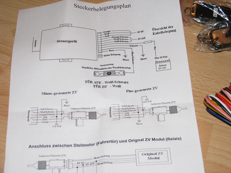

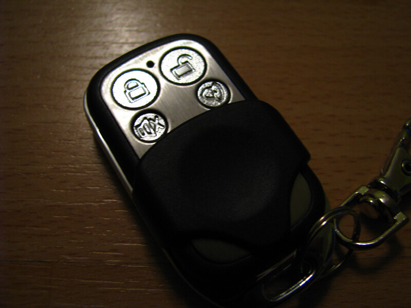

so ich hab meine FFB bekommen aber ich werd da nicht wirklich schlau,ehrlich gesagt weiss ich nichtmal wo ich da anfangen soll,hab mal Bilder angehängt
werd mich mal am WE dranhängen und mal schauen ob ich es gebacken krieg…
