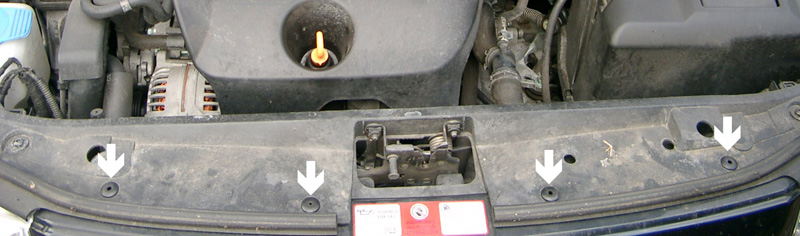

Dazu öffnet man die Motorhaube und drückt die vier Spreiznieten mit einem dünnen Gegenstand heraus. Man muss aber aufpassen, dass die Stifte der Nieten nicht in den Motorraum fallen.
Bild1:
Bild2: http://www.ts85.de/a3fshare/uploads/Spreitzniete%20(Bild%202).jpg

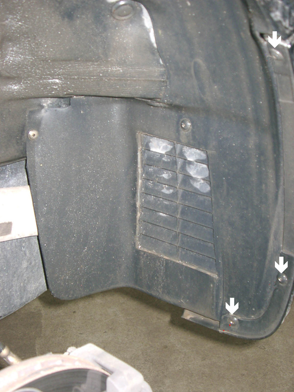

Danach löst man jeweils 3 Torx (T25) Schrauben in den Radkästen.
Bild3: http://www.ts85.de/a3fshare/uploads/torxschrauben_radkasten%20(bild%203)%20800.jpg
