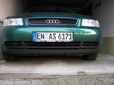

VFL:
FL:

ja,die lippe…aber ich meine den halter beim oberteil.gehts hier nur um die untere lippe??da kann man zwischen vfl und fl problemlos tauschen.
Die befestigung der beiden Lippen vorne sind gleich.
Ist halt nur der optische Unterschied und das die fl-Lippe die einsätze für die nebels hat
