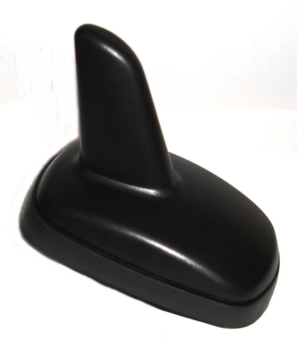

da mir ein netter zeitzgenosse gestern abend die dachantenne sammt sockel abgerissen hat brauch ich klarerweise eine neue
ich dachte an ne haifischantenne(siehe bilder)
brauch ich da noch einen adapter oder kann ich sie direkt gegen meine alte tauschen -ich möchte nämlich kein neues antennenkabel ziehen müssen wenn es sich vermeiden lässt

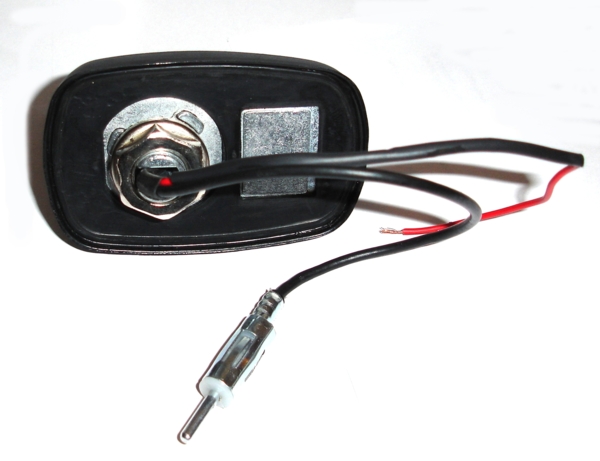

wöfür ist denn das rote kabel eigentlich ?

Das rote Kabel wird der integrierte Verstärker sein!
Ist das eine Antenne von Ebay?? Ich kenne diese Antennen nämlich nicht, wenn es eine vom 8P ist wirst du sicher Probleme bekommen, weil die dann umgebaut worden ist.
In den neuen Audi Modellen wo diese Antennen eingebaut worden sind haben sie 2 bis 3 Funktionen .
Einmal GPS Antenne fürs Navi
Zweitens Antenne für Handy
und Drittens Antenne für die Standheizung.
Der Radioempfang wird bei den neuen Modellen über Scheibenantennen hergestellt!
MFG TImo
Der Radioempfang wird mit dieser Antenne extrem schlecht sein.
Ich habs bei mir so gemacht, dass ich aufs Dach den Dummy draufgesetzt hab und mir ne Scheibenantenne in die Windschutzscheibe hinter den Spiegel geklebt hab. Die ist von Siemens VDO mit integriertem Verstärker. Hab damit nen besseren Empfang als mit ner 20cm langen Alu-Antenne (die mir ständig geklaut wurde).
Wie Timo schon sagt, diese Antenne ist nicht für Radioempfang geeignet. Sie kann nur GPS- und GSM-Signale verarbeiten (+ Standheizung wenn vorhanden).
Da dein 8L auch noch Bj.2000 ist, wirst du auch noch keine Scheibenantenne haben. Diese kamen erst ab Bj.2001 wenn das Symphony verbaut war. - Als Dummy wäre sie dann aber eine gute Alternative.
bei der beschreibung steht folgendes dabei
Antenne AM/FM
Technische Daten: Verstärkung FM + 12dB,FM+20dB,Impedanz 75 Ohm, Frequenzberich : FM 76-110MHz, AM 525-1700 KHz
also sollt das ja ne radio antenne sein und keine triplex oder ähnliches
mfg
b.
Darum haben wir ja auch gefragt ob es eine original Antenne ist oder eine áus dem Zubehör!
Weil original Haufischantennen haben halt kein AM/FM Emofang! Die werden dann immer umgerüstet aber haben einen sehr schlechten Empfang!
MFG Timo
