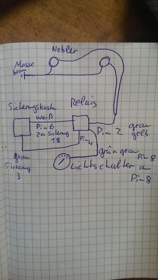

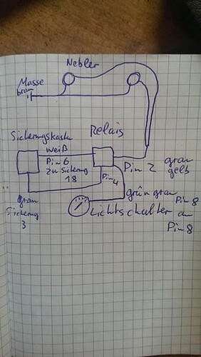

Ja soweit ich weiss schon dafür müsste das relais zuständig sein…kann aber auch sein dass das nur die Plus Verbindung schaltet …also da müsste eine ringhülse am kabelbaum sein das ist die masse verbindung …denn kommt das relais in den relaisträger dies müsste mit dem sichrungskasten dem lichtschalter und der Plus Leitung zu den nsw's verbunden werden. Evtl. Hängt denn noch fernlicht mit dran …aber habe leider nie so was von kufatec nachgerüstet…kann die Tage nochmal gucken habe noch einen alten kabelbaum liegen der nebler hatte…
also da relais auf jedenfall innenrein, und ja den massekontakt hab ich auch
Ja zu den anderen Links unter dem Lenkrad wo die ganzen anderen auch sind…ist das relais beschriftet?
muss ich mal schauen später, ma muss auf jedenfall links was auf machen um an den Schalter und due kabel zu kommen
so war das bei meinem Kabelbaum im Original verkabelt
