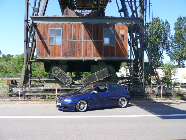

Stabi hab ich getauscht da arbeitet jetzt der tt-stabi … mich wundert es nur das meiner so hoch wirkt wenn ich an den polo denke da waren die oberseite der flanken vom reifen in einer linie mit dem koti.
und beim audi sieht das irgendwie immernoch aus wie wald und wiesen tauglich …
