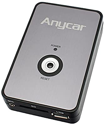

Um mp3 mit dem Symphony zu hören kann man einen USB-Adapter wie z.B. diesen hier anschließen:
Der wird anstelle des CD-Wechslers eingestöpselt und gut ist. Ich habe bei mir die Kabel in der Mittelkonsole nach unten gefummelt, hinten ein Loch in das verschließbare Ablagefach gesägt und da liegt die Box jetzt drin. Das Fach mache ich alle 6 Monate mal auf, wenn ich den USB-Stick neu bespielt habe.
