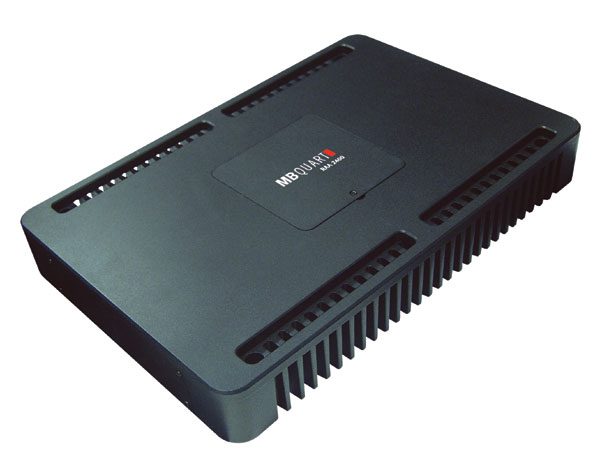

Ich habe momentan einen Eton CRAG 12-1000 kombiniert mit einer MB Quart RAA 2400 verbaut.
Das Gehäuse selbst gebaut. Das bietet einem die Vorteile das man variieren kann wie man möchte. Ob erstmal Geschlossen oder nachträglich als Bassreflex. Wenn du nach Bassreflex greifst nutze Pvc Rohre aus dem Baummarkt. Die handelsüblichen Abwasserrohre. 10cm Querschnitt z.b… Die kannst du rein und raus schieben und kannst damit den Pegel verändern und deinen Ansprüchen anpassen. Oder ein Bassport, der aber schwerer zu variieren ist. Habe bei mir jetzt einen Bassport gefertigt und bin sehr glücklich mit der Abstimmung. Klingt recht sauber (bei jeder Art von Musik). Laut Test Cd spielt er als BR ab 30hz aufwärts und ausreichend Tiefbass/Pegel. Bin bei momentanen ca. 60 Liter werde aber Testweise ein Gehäuse bauen um ihn auf 90 Liter zu erweitern.
Von anderen Gehäusetypen halte ich nicht viel.
