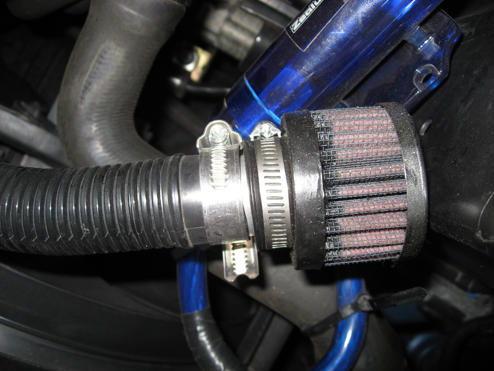

Kauf dir einfach einen kleinen Filter von K&N wie auf den Bildern hier und dein Problem ist gelöst.
Gruß Marcel
Super ich danke dir
