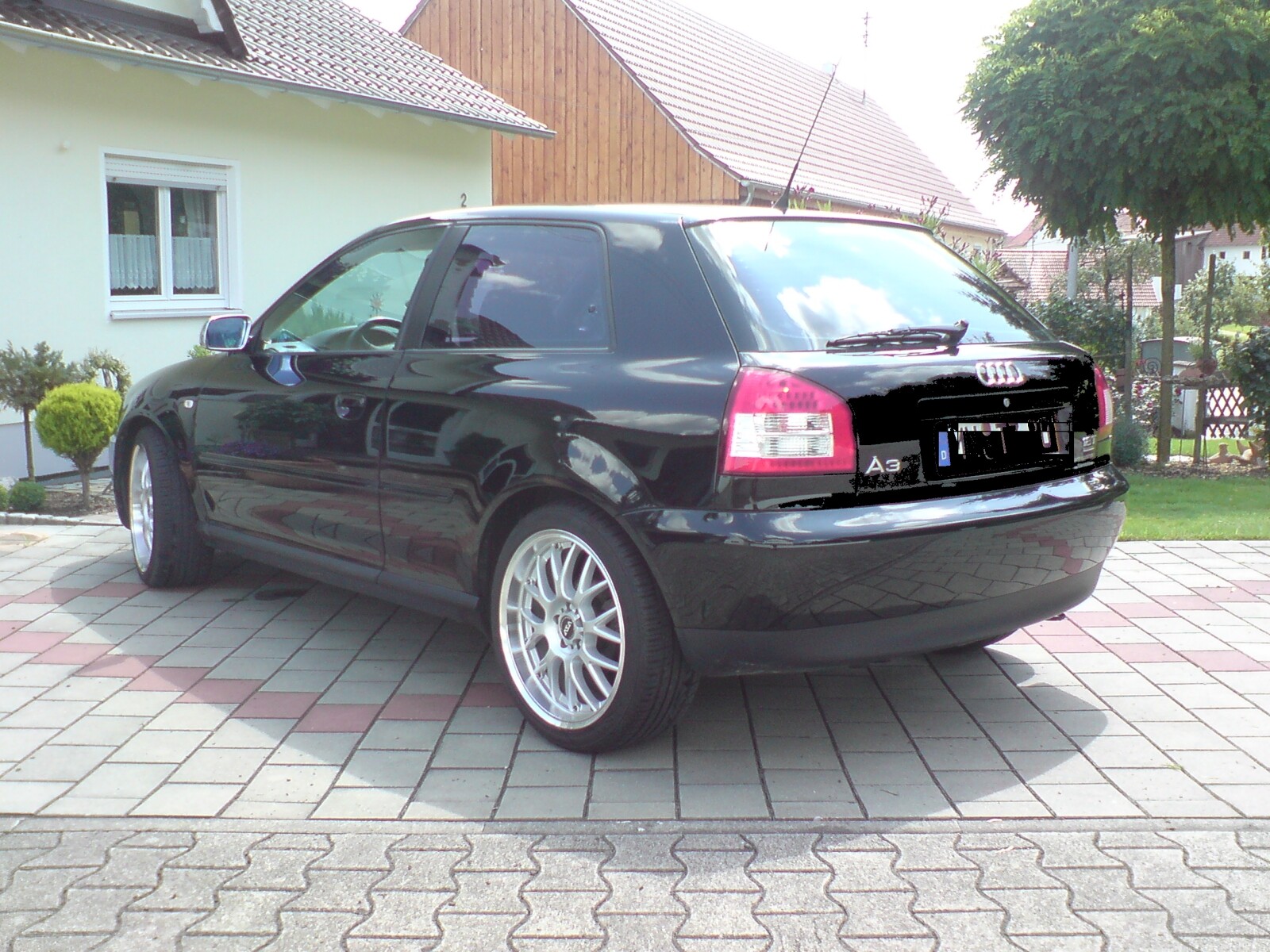

ich überlege mir gerade bei meinem A3 1,8t Quattro (Bjhr. 2001) Tieferlegungsfedern von H&R zu verbauen.
Nun einige Fragen dazu:
  1. Ich finde für Quattro (Wahlweise S3) nur welche mit 25mm Tieferlegung. Was meint ihr, reicht das um meinen "Jeep" wieder etwas sportlicher wirken zu lassen? (Siehe Bild)
  2. Müsste ich bei 25mm den Stabi tauschen lassen, oder ist da der gleiche drinnen wie beim S3, bzw. könnte das Probleme geben?
