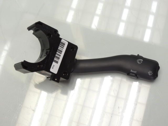

Hallo Leute habe eine frage undzwar habe ich ein 2000 8l und im bordcomputer wird nur einmal beim start ,OK`` angezeigt sonst bleibt er schwarz ich habe ein zwei geteilten (fis light) ist das normal? Habe zb auch keine außen temp Anzeige und sowas wäre schön wenn einer eine Antwort hätte danke :slight_smile:
Im rechten Lenkstockschalter ist unter eine Reset-Taste, mit der man den Bordcomputer zurücksetzen und auch ein- und ausschalten kann. (Siehe Bild)
Mit einem langen Tastendruck (>2 sec) setzt man einzelne Anzeigen wie den Durchschnittsverbrauch zurück, mit einem kurzen Druck schaltet man das ganze Teil ein und aus.
