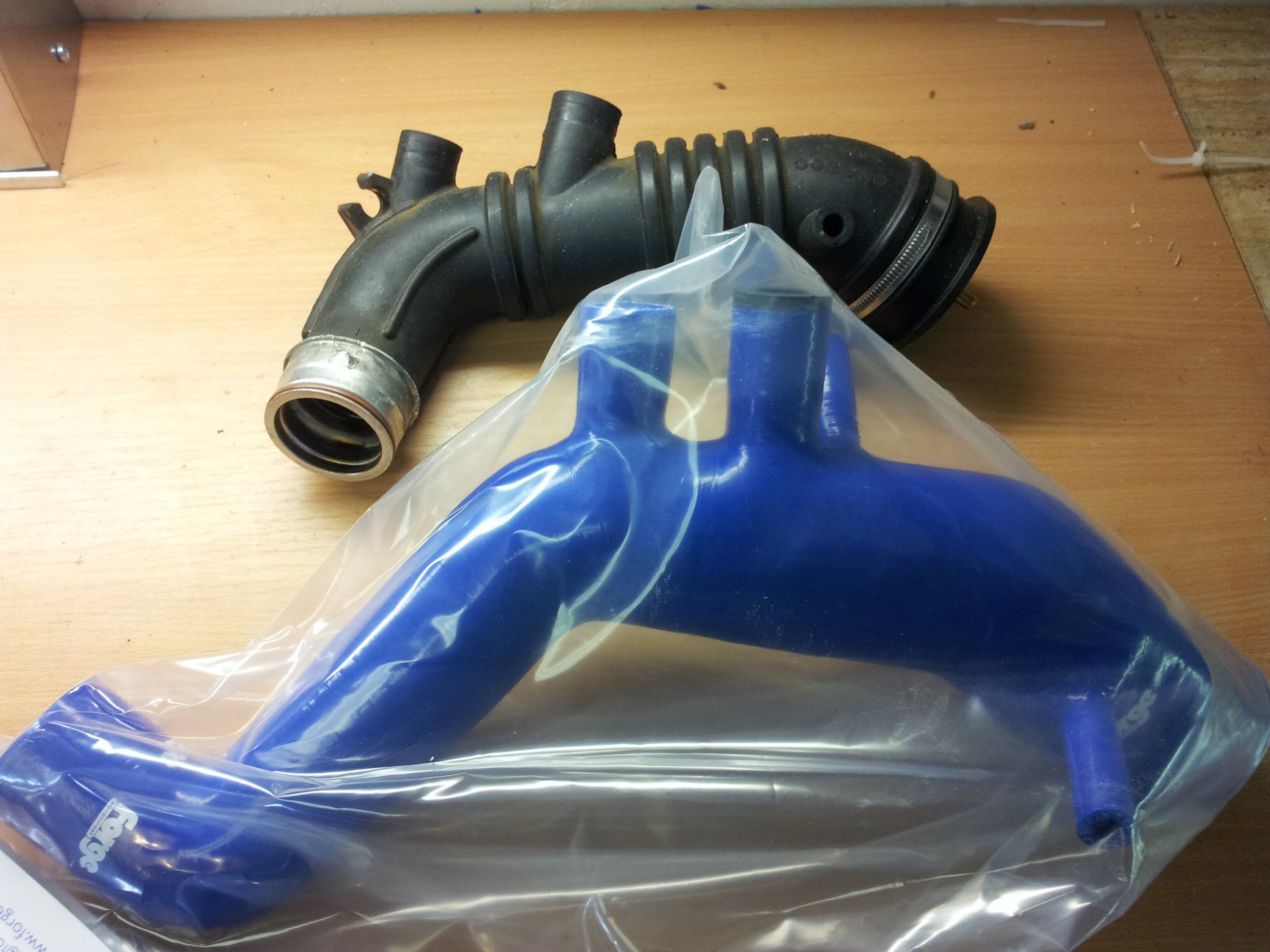

Heute ist mein Forgeansaugschlauch endlich gekommen! Aber irgendwie sieht der anders aus als mein normaler!
Und Auf der Verpackung steht "AWU /AUQ /AWP /APP /AUM /AWW /AWD /ARX /ARY"
Obwohl man bei der Bestellung den Motorcode auswählen konnte!
Und haben AUM und ARY nicht verschiedene Ansaugschläuche?
Ich glaub er könnte passen, wenn man den unteren Winkel zum Turbolader hin abschneidet!
Aber bevor ich ihn zerschneide und er nacher doch nicht passt :cry: , hoffe ich ihr könnte mir helfen!!!
Du musst das Aluteil was am Turbo befestigt ist entfernen.
ahhhhhhhhhhha :smile:
Danke schon mal!
Aber wie komme ich da denn am besten ran? War schon schwer den da ab zubekommen wo ich ihn jetz abgemacht habe!
Und habe eben noch mal geguckt, ich kann nicht mal sehen wo das Alurohr am Turbolader befestigt ist :frowning:
am besten von unten.
Ok! Habe leider noch keine Grube (kommt dieses Jahr).
Ist das mit Wagenheber zu schaffen und muss ich dafür noch was ausbauen um da ran zu kommen?
Ginge mit Wagenheber, wenn DU drunterpasst. .Ausbau nichts, ist nur sehr eng.
Wenn du den Luftfilterkasten und den oberen Teil vom Ansaugschlauch draußen hast könntest du so an die Schraube kommen.
Ich habs normal immer mit einer guten Ratsche, einem Knickgelenk und vielen Verlängerung von unten gemacht…
