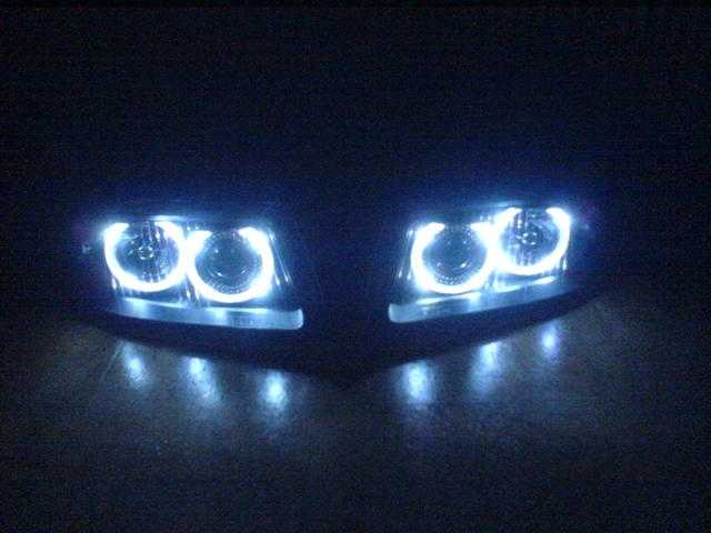

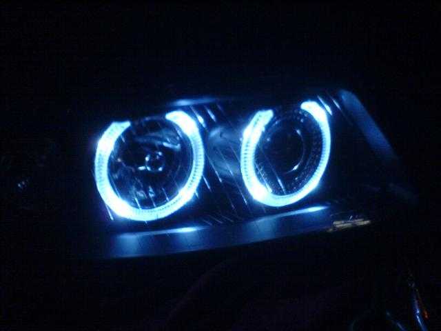

Hey ich hab mir heute in meine FK Scheinis weisse LEDs gemacht, leider sieht man halt eben wo die einzelnen LEDs sitzen obwohl ich 1. vorgen abgeflachte habe und ich noch mit dickem Lack einen punkt vorne drauf gemalt habe… naja kann man nix machen sieht trotzdem geil aus
Sag mal bitte kurz was zum Zeitaufwand und wieviel Fummelei des is!
also zeitaufwand ist je nach dem wie geschickt man ist. ich hab für beide scheinwerfer vllt ne halbe stunde gebraucht, ist relativ gut zu machen, aber trotzdem ne scheiss fummelei, da ist alles verdammt eng und man kommt nirgendswo hin…aber es lohnt sich
