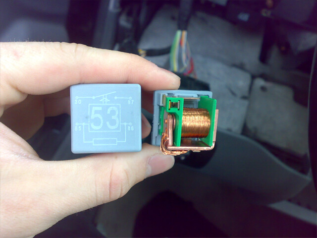

Wenn du das offen hast, siehst du den Relaisträger, schnappst dir das richtige Relais, machst dieses auf, lötest ein kleines Stück Kabel als Brücke ein, baust alles wieder zusammen und freust dich, endlich mit Neblern UND Fernlicht fahren zu können :breaker:

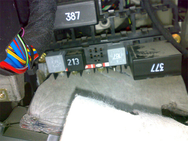

Hi welches dieser Relais ist das Richtige???

da steht was von einem GRAUEN, aber wie man auf dem Bild sehen kann sind bei mir zwei graue verbaut!
Es ist das 53!
Einfach mal abziehen und versuchen Fernlicht bzw. NSW anzumachen, dann siehst du ob es das richtige ist…
Nein es ist nicht das 53!
Das 53 ist für die hupe! Und das andere graue habe ich auch rausgezogen und es funzte alles, wie beim alten!
Das 377 ist für die scheibenwischer und das 387 hat was mit dem lich am hut.
Welches Relais ist es nun???

Das 53 ist definitiv für die NSW!
Bei mir ist es so! :biggrin:
Wenn das Relais nicht drin ist funktionier auch die hupe nicht! Wenn man denn Kontakt an der Spule brückt geht die hupe los!
Seltsam! Eigentlich ist es beim 97er A3 auch das 53, hab extra nochmal nachgeschaut.
Hast du die beiden anderen kleinen Relais auch mal probiert? Also wenn du das richtige abziehst, dürfen die NSW nicht angehen…
Ich hab alle Relais die auf dem Bild zusehen sind abgenommen und die NSW gingen immer an!
Schau mal, ob du noch irgendwo anders unterm Lenkrad noch ein Relais 53 hast.
Habe gerade gesehen, dass es tatsächlich auch ein Relais 53 für die Hupe gibt.
Aber das für die NSW muss ja irgendwo da unten sein!
