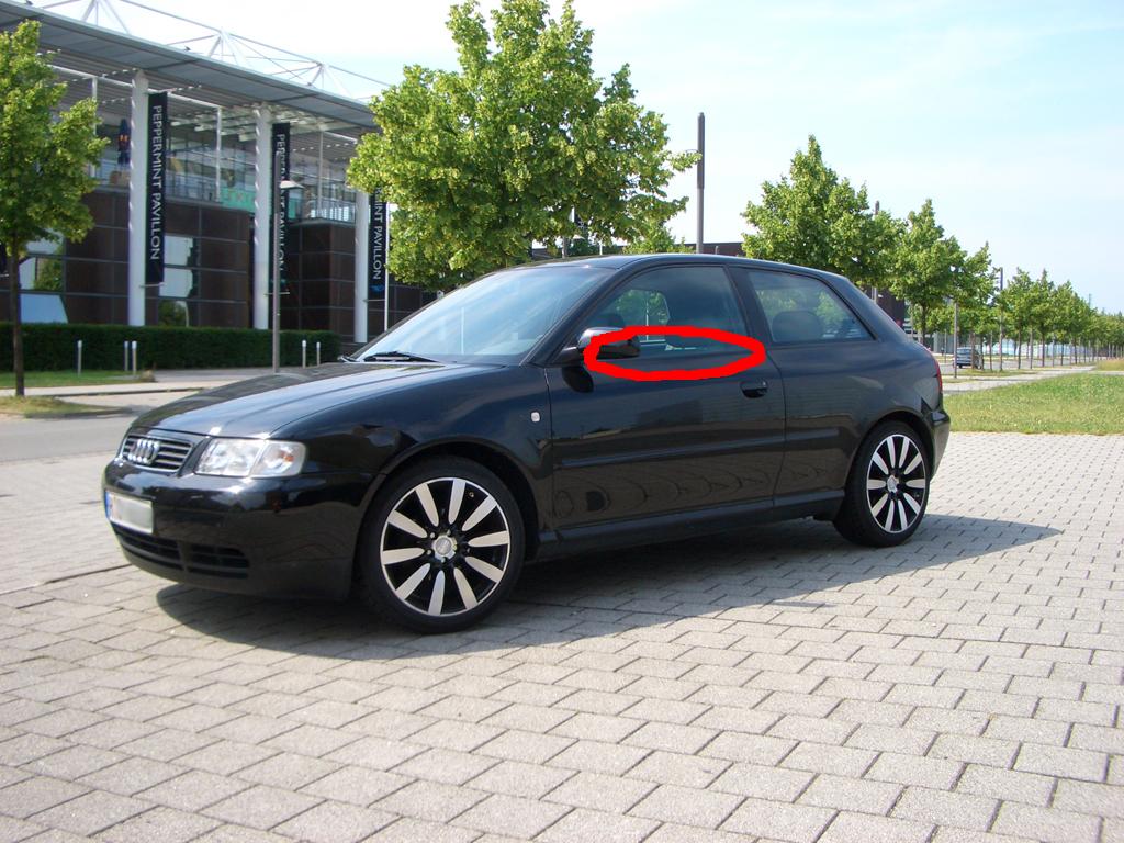

Also ich denke doch das wir die gleichen meinen aber zur Sicherheit hier mal ein Pic mit eingekreisten Fenstergummis!
Sorry das ist jetzt nicht mein A3 und ich hoffe der Besitzer nimmt es mir nicht übel das ich seinen genommen habe aber ich bin jetzt leider nicht zu hause und das war der erste den die Google Bildersuche rausgespuckt hat.
