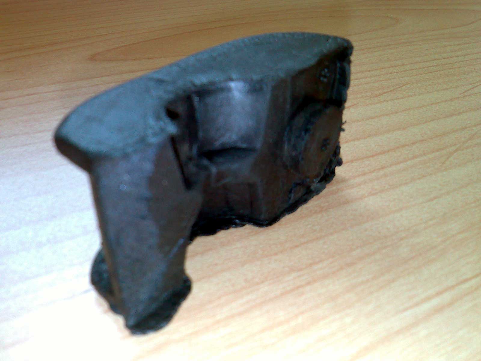

[8L] Fensterheber / Ausbau der Kunststoffgleiter
Moin
Krieg den rechten Gleiter nicht ausgebaut weil der schei… so auf Spannung sitzt.
Links war kein Problem.
Hat jemand ein Tipp :confused:
Udo

Erfolg!
3 Fehler habe ich gemacht.
  1. Ich hab's alleine versucht. 2 Mann sollte man schon sein.
  2. Hab versucht die Mitnehmer auszutauschen ohne die Scheibe rauszunehmen.
  3. Hatte einen Mitnehmer falsch eingebaut. Er war nicht korrekt am Seil eingehackt.
Ende gut, alles gut.
