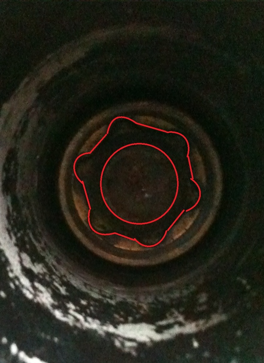

Wie der Titel schon sagt habe ich leider mein Felgeschlüssel verloren, und leider habe ich auch ein kärtchen vom Felgenschlosssatz wo die Nummer draufsteht welcher das ist.
Vielleicht kann jmd von euch ihn identifizieren, das wär eine rettung für den Winter für mich.
Da Audi Autohaus den nicht kennt, ATU und der Reifenservice hier auch nicht… die wollen mir das ding rausschweißen -.-"
Zum besseren verständnis habe ich noch mit paint den Umriss des Schlüssels nachgemalt
Wäre für Hilde sehr dankbar.
MfG

Denn wenn du es nicht hast, bekommst du nur den richtigen Schlüssel indem du mit einer spezialpaste einen Abdruck vom Schloss machst und den zur Firma schickst die diese Felgenschlösser vertreibt.
Vermutlich Kleeblatt.

Das dürfte schwierig werden. Die meisten Hersteller sind sich zu ähnlich.
Selbst wenn Dir da jetzt jemand einen Tipp geben könnte,
muss es nicht heissen das der Felgenschlüssel passt.
Für mich sieht es aus wie ein Sicutune.

naja das ding ist ich weiß nicht welche firma die dinger vertreibt, alleine der firmen name würde mir schon um einiges weiterhelfen…

sowas Ähnliches hatte ich auch, je Felge ein Felgenschloss und der Felgenschlüssel ist Kaputt gegangen ich war bei ATU die haben was anderes drauf geschlagen und lose gedreht:hammer:.
es gibt eine Nuss die könnte dir höchstwahrscheinlich weiterhelfen:
so was in der Art hier: http://cgi.ebay.de/Multi-Nuss-6-21-mm-Universal-Einsatz-Universal-Nuss-BGS-/190465619510?pt=DE_Haus_Garten_Heimwerker_Handwerkzeug&hash=item2c58a2b636
