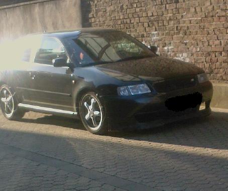

Anbei mal ein Bild mit einem vergleich von meinem Auto
Ja schon schick… he he dann freu ich mich schonmal drauf… Der geht jetzt erst zum lackieren und neue stoßstange… Ja tiefer ist meiner auch, nur wieviel tiefer,gute frage…Müsste ich mal schaun…
Bis jetzt sieht der noch so aus (mein ex hat ihn ganz schön verkommen lassen) mein armer…
