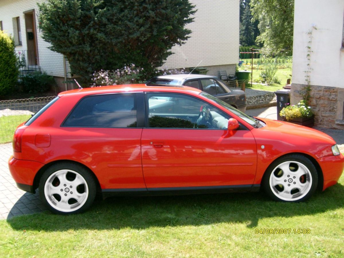

Hallo an alle wollt meine Felgen jetzt Weiß Pulverbeschichten lassen wie findet ihr das so???

Hab mal weiße OZ Felgen in 8 Zoll aufm roten A3 gesehn, das sah richtig gut aus!

Ich finde weiße Felgen passen irgendwie nicht zu rot. Vermittelt mir irgendwie den Eindruck von "Plastikfelgen".

Erstmal ein DANK an A3-Styler :dafuer: der mir im Photoshop Thread die Felgen in weiß gemacht hat habe ja schon nen bischen überlegt wie ich die Felgen mach dachte dann auch zuerst an Grau aber hab mich jetzt für Weiß entschieden wenn sie dann mal Fertig sind gibts Fotos davon.
@tim Ich find weiß sehr geil weil hab ich noch nicht oft gesehen auch wenns nicht jeder mag und das es wie Plastik aussieht find ich nicht grad aber dafür haben wir ja hier ein Forum oder? wo halt jeder seine Meinung sagen kann bin auch nicht böse oder so:breaker: ganz im gegenteil sonst würd ich nicht fragen wie ihr es so findet.

ich finde die weißen passen gut dazu…

Ich finde es kommt gut Rot mit weißen felgen :dafuer:

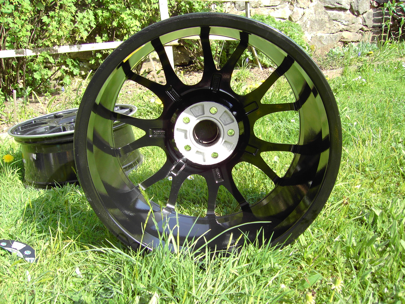

Toll finde ich auch das Du auch bereiche mit speziellem Klebeband Abdecken kannst um die Räder auch zwei oder drei Farbig zu beschichten.

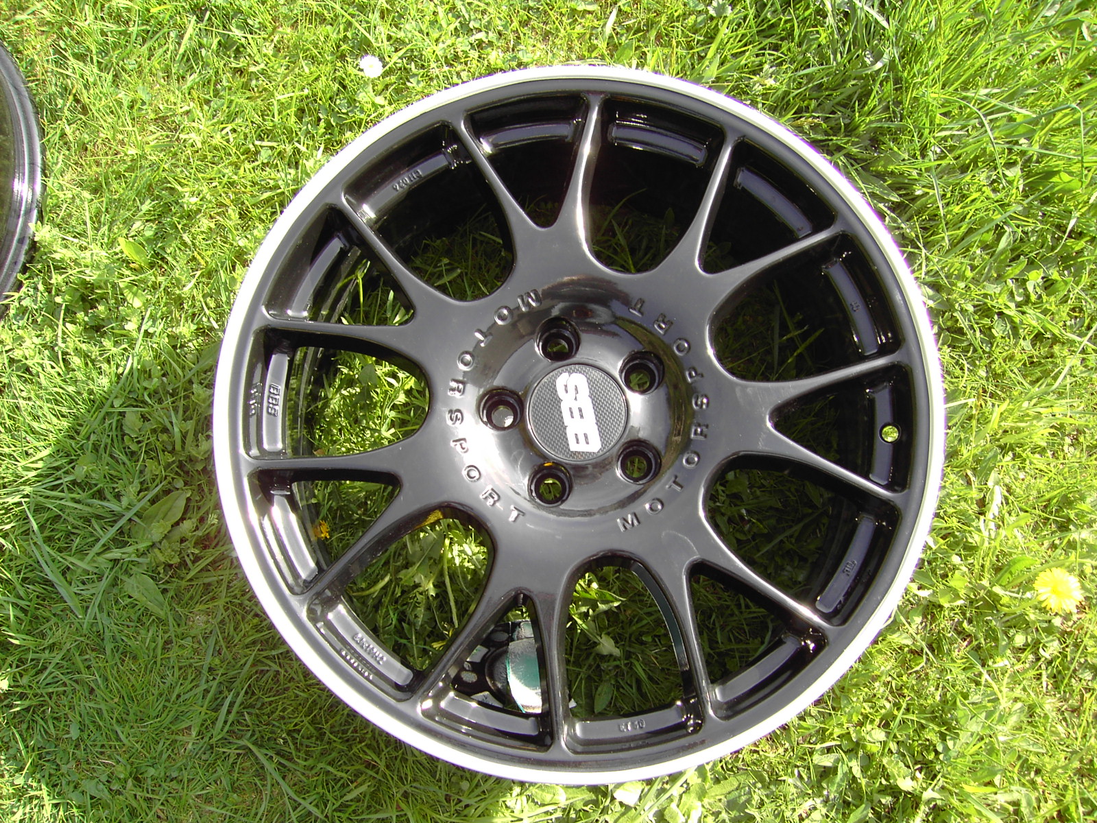

Hab mal Felgenhorn Poliert abgedeckt und den Kranz SChwarz beschichten lassen, kam echt gut.
