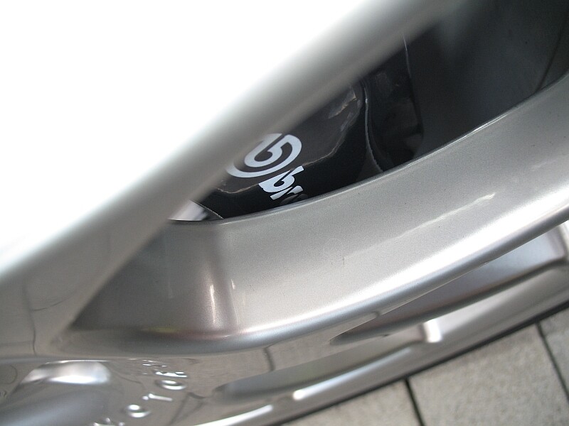

Hier mal ein Bild. Abstand beträgt 3mm.
Raoul
