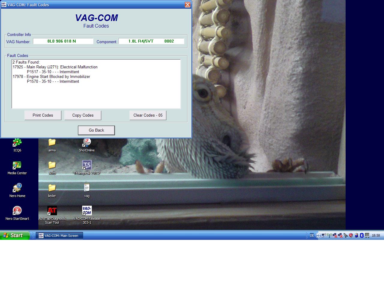

hallo
habe gerade fehlerspeicher ausgelesen und beim motor die fehler gefunden - die aufm bild zu sehen sind was heisst das denn jetzt schon wieder
gruss heiko

Der erste Fehler:
17925 Hauptrelais =>-J271 - Stromkreisfehler
Der zweite Fehler deutet darauf hin, dass die Wegfahrsperre den Motorstart irgendwann mal verhindert hatte - der Motor nach dem starten also wieder aus ging.
Sind aber beides sporadische Fehler. Den Wegfahrsperrenfehler kann man getrost löschen. Den ersten würde ich aber mal weiter im Auge behalten, ob dieser nach dem löschen erneut auftritt.
