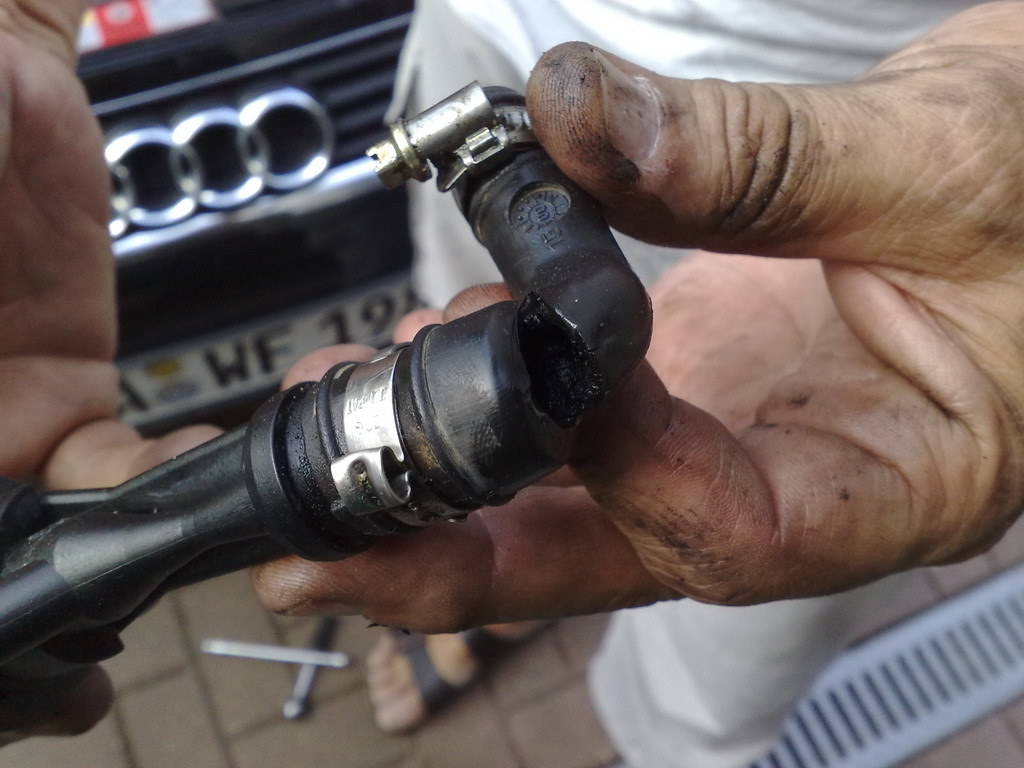

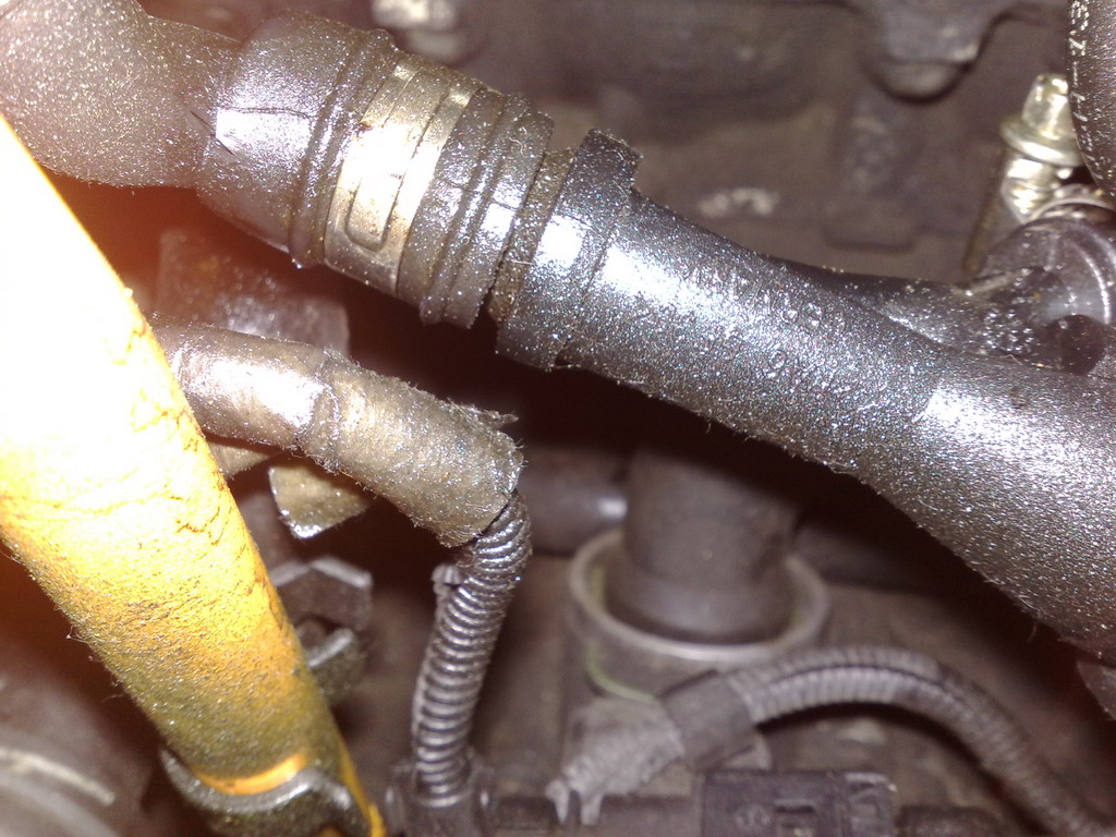

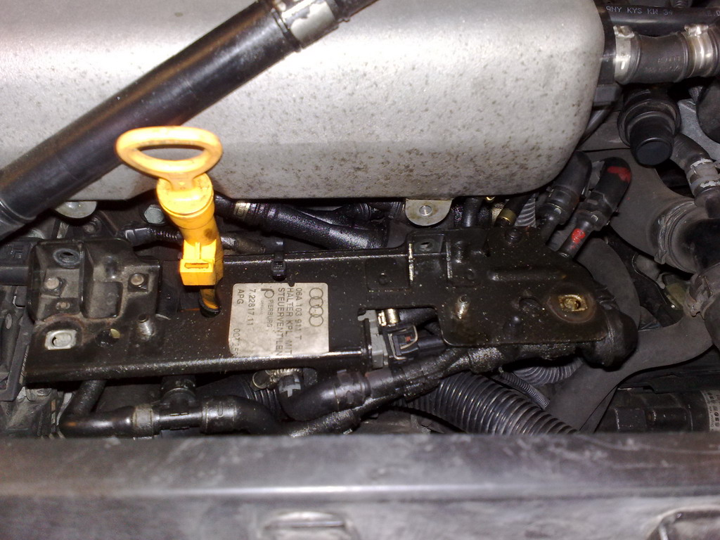

Hatte echt die Schnauze voll und hab da mal die Trägerplatine unter der Ansaugbrücke abgemacht und das war alles total mit Öl zugesifft. Erstmal alles mit Bremsreiniger saubergemacht und dann trocken gewischt. Und siehe da beim Abspritzen hat sich auf einmal bei den 4 Streben der Brücke ne Leitung blicken lassen, die total zergammelt war, schon total breiig war.
Alles andere wurde auch angesehen und nix gefunden. Werde das Teil mal morgen erneuern und sehen ob die Fehler immer noch andauern. Durch dieses große Loch würde sich sowohl der N249 Fehler als auch der mit dem Gemisch erklären, weil ja gar nix mehr gepasst haben kann.

Hallo bei mir hatte ich auch die Fehler mit dem gemisch bei mir warren fast alle Unterdruckschläuche gerissen die aus plastik vom bremskraft verstärker bis zur ansaugbrücke dann noch die vom kraftstoffdruckregler zur ansaugbrücke und die unter der ansaugbrücke + SChläuche der Kurbelgehäuse entlüftung ^^ dazu habe ich noch Lamda vorkat + LMM neu gemacht ^^ naja Überprüf die schläuche geh mit den fingern die schläcuhe entlang die risse sieht man nicht
ambesten wenn der motor läuft die schläuche entlanggehen dann spürst du auch wenn deine finger angesaugt werden ;D oder ein zischen,
