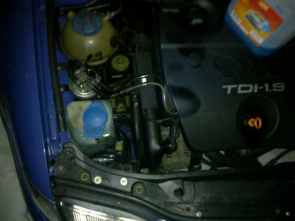

Hmm, irgendwie konnte ich da nix finden, kannst du mir mal auf dem Foto zeigen wo das sitzen sollte?
Vielleicht hab ich auch nur an der falschen Stelle gesucht, aber vor dem Luftfilter sitzt nix in der Art und dahinter irgendwie auch nur das eine (was aber nicht sehr nach Ventil ausschaut).
Das sitzt oben an der Spritzwand. Sieht man im ersten Bild recht schön.
