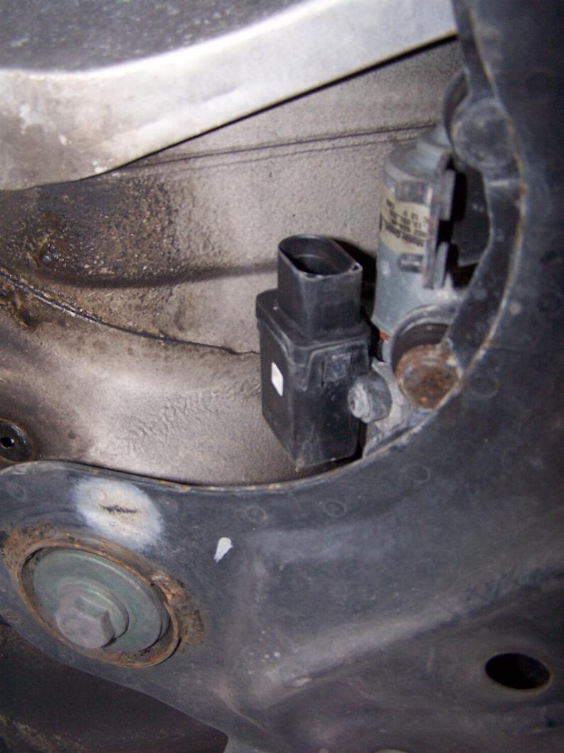

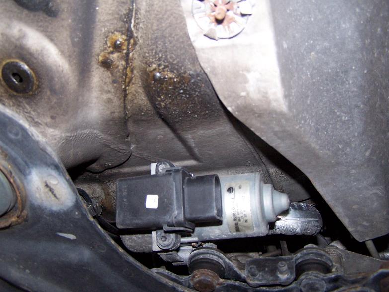

Soweit so gut, vor einiger Zeit ist mir an meinem Unterboden ein elektr. Anschluss aufgefallen welcher nicht belegt ist. (Bild) Kann es sein dass dieser besagte Servomotor dort angschlossen wird und er bei nicht da ist da der Motor mit dem Can-Bus verbunden ist und ich Can-Bus nicht habe??
(Stichwort Motorumbau US-Motor)
Vielleicht kann mir der eine oder andere Experte weiter helfen. Im Kombiinstrument leuchtet nichts auf und Bremse nebst ABS funzt auch.
Dank im voraus.

So nach einer nochmaligen Anfrage habe ich eine Antwort von RAR erhalten, wollte die nicht vorenthalten.
[i]
Hallo Carsten,
Die Zusatzpumpe,welche du fotografiert hast ist nicht angeschlossen aus zwei Gründen.
Der erste Grund wäre die Ansteuerung welche durch den Datenbuss erfolgt der bei dir ja nicht vorhanden ist.
Der zweite wichtigere Grund ist die Funktion.Die Pumpe läuft im Kaltstart ca. 2min. um da einen höheren Unterduck für die Bremsanlage zu erzeugen.
Da dies aber für deine Typ Fahrzeug nicht relevant.
Aus diesem Grund haben wir die Pumpe nicht mit angeschlossen.
Heißt für dich,aus technischer Seite alles o.K. keine Funktion gefährdet.
