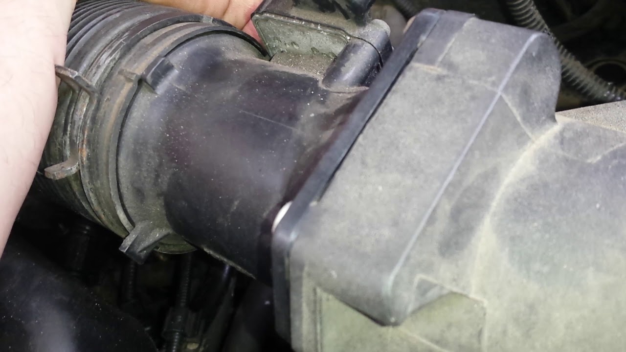

Diese Fehlercodes habe ich dann gegoogelt und nach Lösungen gesucht. Den Luftmassen Messer habe ich in der Zwischenzeit schon einmal getauscht gegen ein Gebrauchtes Original teil was nicht ganz gĂŒnstig war was aber gut lief vor dem Ausbau sagte der VerkĂ€ufer. Wenn ich den Stecker vom neuen LMM wĂ€hrend des Laufens abziehe bricht der Motor schon stark ein aber geht noch nicht aus. Ich weis nicht was das bedeutet aber anscheinend wird der LMM in dem Fall ja schon irgendwie Arbeiten. In Anderen Foren und Infoseiten habe ich gelesen das Der LMM Fehler meistens Ursache fĂŒr die anderen Fehler ist aber der Fehler ist auch nach dem Auslesen nicht weggegangen trotz löschen des Fehlers. Mir wurde auch schon gesagt ich solle den kompletten Kabelbaum ab SteuergerĂ€t tauschen da durch die Lose Drehmoment stĂŒtze eventuell sich Kabel lose gerĂŒttelt hĂ€tten oder es zu einem Kabelbruch kam Haltet ihr das fĂŒr Möglich?

Hier die videoÂŽs das erste ist von ersten LMM. Es wurde im warmen zustand Vollgas gegeben:
Das is das Video von Heute
