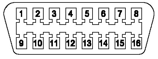

kontrolier mal ob auf kleme15 am diagnose anschluss saft is wenn nur die zündung an ist ! und kontrolier es wenn der motor läft :wink:
Pin 16 ist + 12Volt Bordspannung,
Pin 15 ist L-Line,
Pin 7 ist K-Line und
Pin 4 ist - Masse.

also hab mal durchgemessen…Bin klar auf pin 4 Masse und bin alle mal durch.
Ich habe bei Zündung an und wenn der Motor läuft nur auf pin 7 und auf pin 16 Spannung.
