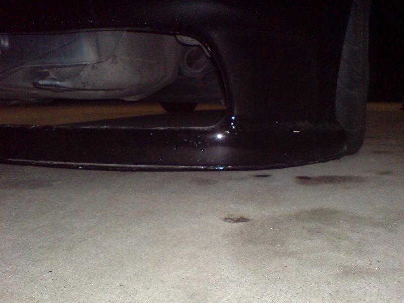

Ja ich weis das es mit den Begrenzern schei… ist, es sollte auch nicht langfristig sein.
Nur es halt momentan einfach zu tief wen´s etwas enger wird im wagen (siehe Bild).
Nun zum Tema weiß denn jetzt keiner dun Innendurchmesser für die Federwegbegrenzer HINTEN
Gruß Johann
Federwegsbegrenzer sollten nicht dauerhaft sein, das es mit sicherheit nicht die optimallösung ist!
wenn du sie vorrübergehend reinmachst, dann mach einen Kabelbinder drum! die Verabschieden sich sonst schnell mal
