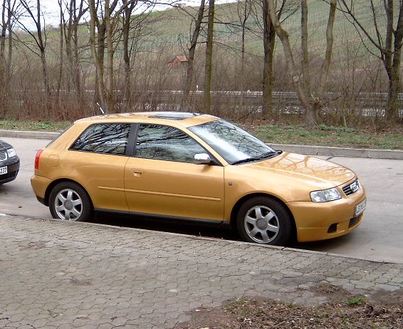

glaubt ihr v30mm h 30 mm ist zu wenig ? hat jemand nen bild wie es aussieht?
Hab nen 25mm Audi SPortfahrwerk drin … und 18" drauf ! Schau einfach in die Galerie …
schaut gut aus echt … nur bei dir machen das die riiesen schlappen;) ich habe aber nur 16 zoll
das sind 30 / 30 mit Serienreifen.
Mir war es optisch zu hoch und vom Fahrgefühl her auch nicht optimal.
Gruß Mackie
danke für das bild hast schon recht bisschen tiefer wäre gut.
