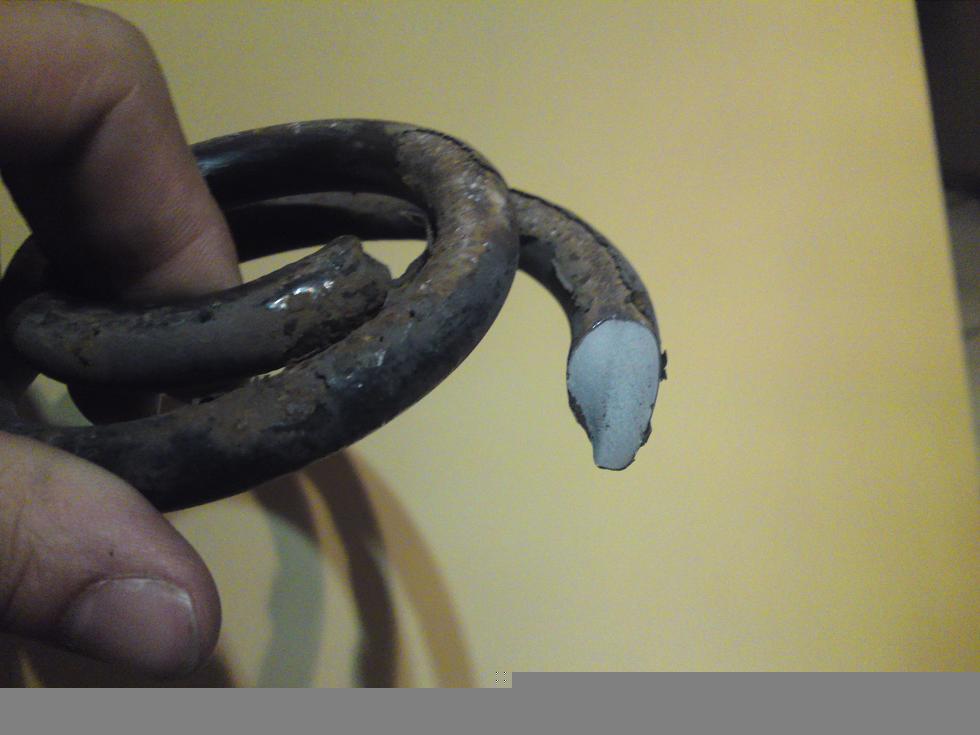

hallo leute!
hatte seit kurzem bei jeder bodenwelle so ein komisches klappern auf der rechten deite bemerkt! hab schon vermutet das es an der feder liegt! als ich gerade noch schnell einkaufen fuhr ließ es dann einen schlag und das geräusch war weg! also hab ich aufm heimweg mal ein wenig auf die straße geachtet und siehe da, da lag mein oberer federring mitten auf der straße! im anhangsfoto sieht man allerdings das an der bruchstelle kein rost ist! kann es sein das die feder nen schlag bekommen hat, als ich vor einer weile auf dem weg ins geschäft auf den bordstein geknallt bin oder könnte es an einem materialfehler liegen?
schon mal danke für eure beiträge!
Ja ist sehr Bekannt, ich kenne bestimmt 5 Fahrwerke der letzten 2 MOnate die ich gemacht habe, wo dann hinten oder vorn die feder gebrochen war…ist definitiv materialversagen ! :slight_smile: Allerdings auch schon bekannt hier im forum !
Hinten bricht immer gern die letzte Windung, und vorn dann so wie das was du in er hand hast :wink:
