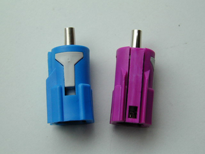

Wollte demnächst einen Antennenadapter kaufen. Jetzt bietet der Anbieter aber für Fahrzeuge ab Bj.03 auch welche mit FAKRA-Anschluss an.
Hat der A3 nun Fakra oder nicht?
Fakra…
Ja oder nein?
Und wie sieht sowas überhaupt aus?
Hab einen 8L 01/2003…
das kannst du am besten raus kriegen indem du eben die hintere Dachabschlussverkleidung raus clipst und den Stecker auf dem Antennenkabel anguckst wenn der so aussieht wie der rote auf dem Bild (Fakra M/S) dann hast du nen FAKRA wenn der eher kleiner, rund und schwarz ist, dann ist das der ROKA-Stecker, so wars bei mir.
mfg Simon
