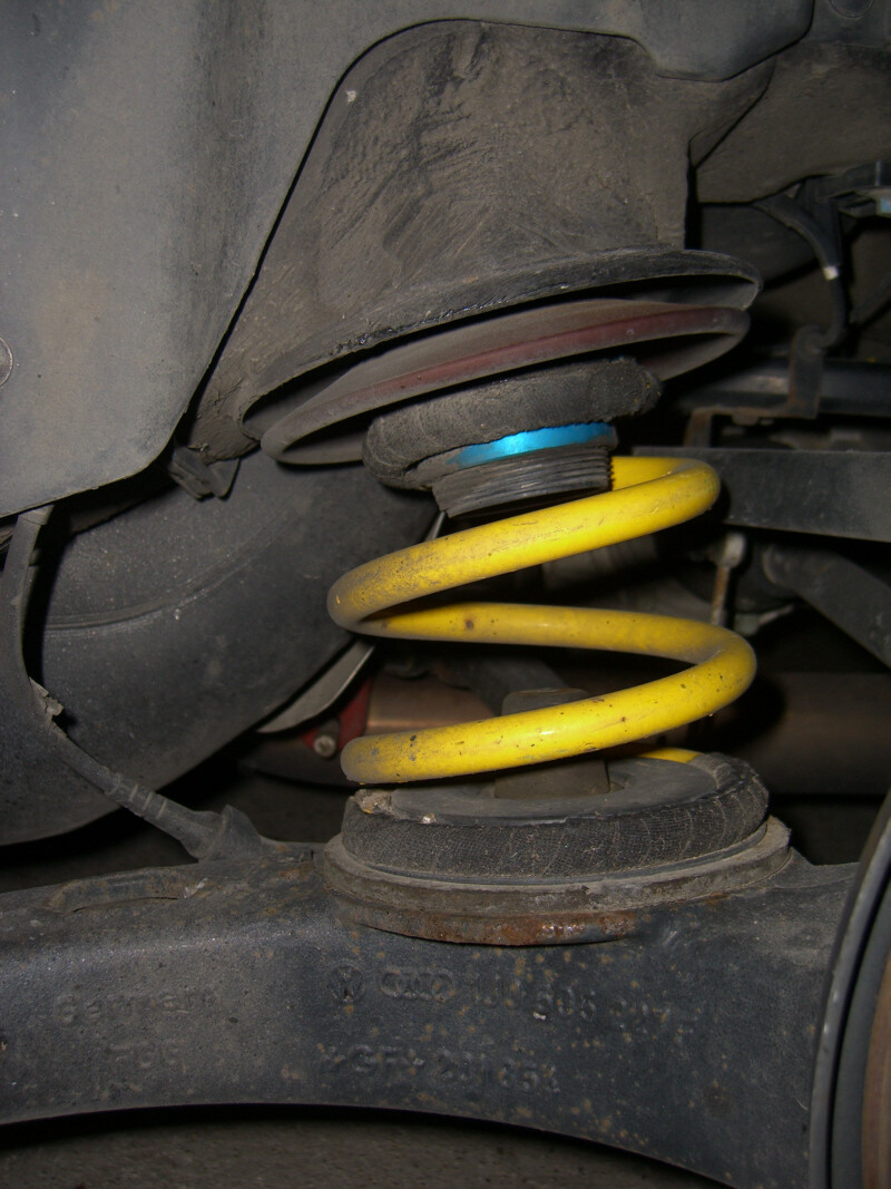

weiss jemand vielleicht wie ich ihn hinten noch tiefer bekomme? schraubgewinde ist bereits ganz unten und es sind immer noch 2-3cm luft im kasten
das KW müsste hinten aber tiefer gehn. Einzige Sache wäre den Vertstellteller ausbauen, aber das hat dann nichts mehr mit TÜV zu tun
bin bereits hinten echt ganz unten :frowning:
siehe Bild…
dann ist das beim Quattro anders noch als bei mir. ich hab den Verstellteller unten… kannst ja mal bei KW anfragen ob die kürzere Federn haben. Mach mal ein Bild wie es im Moment aussieht (komplettes Auto)
