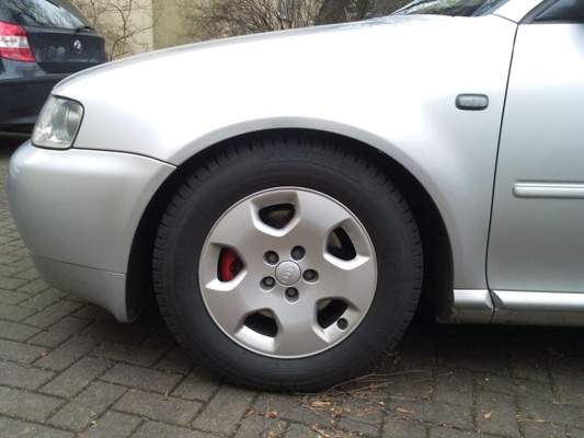

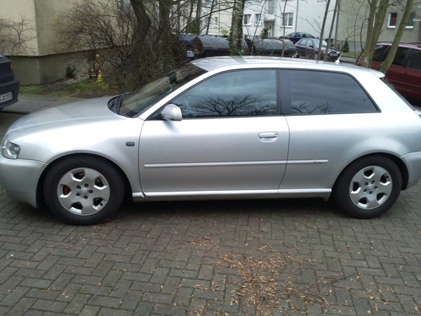

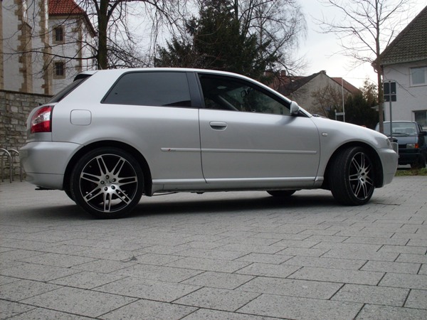

Habe letzte woche eine stinknormale Tieferlegung eingebaut 35/35 mm. Seitdem fährt sich das auto so ,als ob mann die Stosdämpfer festgeschweisst hätte.Ich meine damit richtig hard. Und mir ist aufgefallen das er an der Vorderachse ziehmlich tief ist im gegensatz zu der Hinterachse .Also das Auto steht jetzt in einem Keil ,obwohl das ein 35/35 mm Fahrwerk ist .was haltet ihr davon?? Liegt das daran ,das das Fahrwerk nicht so teuer war ? ( 250Euro )!Ach und ausserdem habe ich noch Im keller 18 zöller leigen .Kommen im Sommer drauf .Bin mir nicht sicher ob sie passen werden! Die felgen sieht ihr im bild.

für 35mm find ich das doch ziemlich tief…
Also ich denke das er nach einer weil noch tiefer kommt ,weil das fahrwerk noch ziehmlich neu ist .
kannst mal Abstand Radmitte—> Kotflügelunterkante messen?

wie gesagt, Abstand messen,dann kann ich dir schon genaueres sagen.
Gehe nämlich von aus,das es ein fahrwerk mit 55mm Tieferlegung ist.
also von der erde bis zur kante des kotflügels sind es 64 cm .davor hatte er 67cm

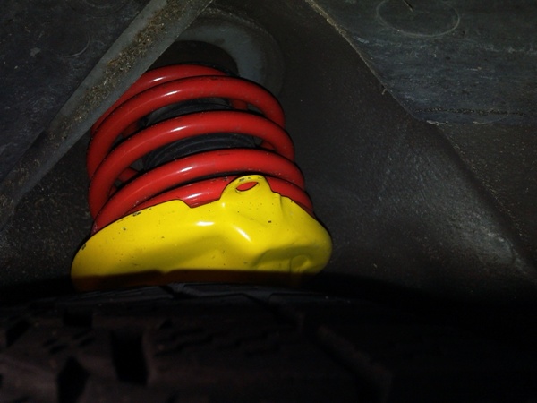

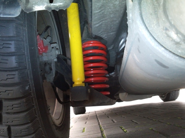

Also für mich sieht das danach aus, als wären die Federn auf Knirsch, d.h. sind voll bzw. fast voll eingefedert. Woran das nun liegt (falsche Federn, Federn einfach Scheisse) kann man aus der Entfernung nicht sagen. Wobei man auch sagen muss, dass 250 Euro für ein Komplettfahrwerk wirklich wenig sind und ich von maxxtune noch nichts gehört habe.
Matthias
hab mir das gerade angeschaut, und die federn sind nicht ganz eingefedert dh.ein wenig federweg hat er noch !
Uii der kommt echt Tief glaube kaum das es sich dabei um 30 mm handlen kann so wie das auf dem bild aussieht haldet es sich um 55mm tieflerlegung.

nur ich mache mir gedanken wenn ich im sommer die felgen drauf hab ob er dann am radhaus schleifen wird .
Hab grad noch 2 fotos geschossen einmal VA und einmal HA !!
