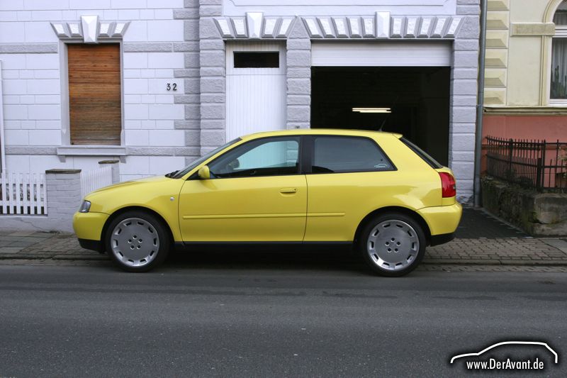

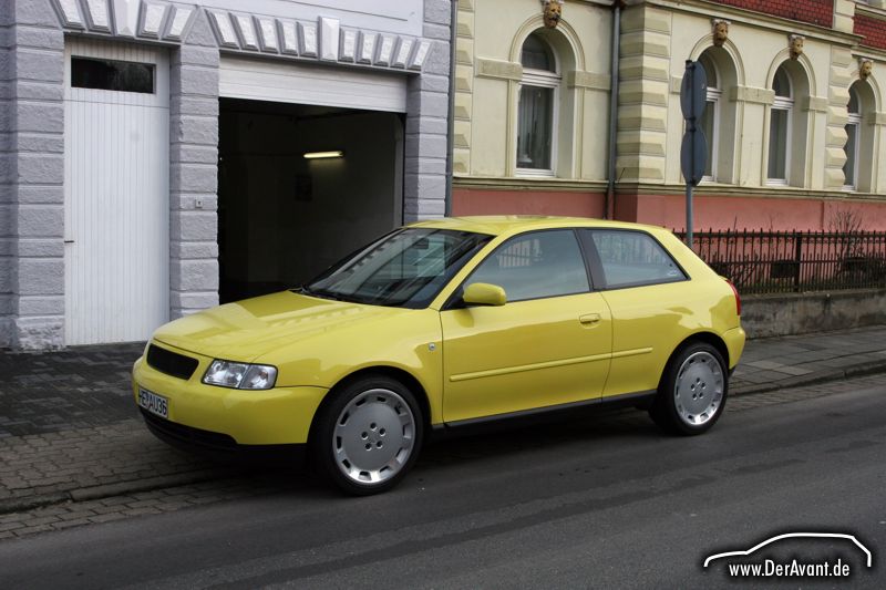

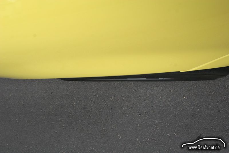

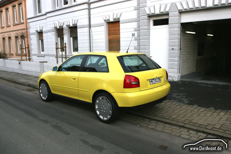

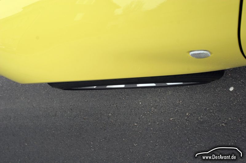

heute bin ich endlich mal dazu gekommen, die Kanaldeckel zur Probe aufzustecken und will daher schonmal eine kleine Rückmeldung geben.
Verbaut habe ich sie mit 20 mm Adapter vorn und 25 mm Adapter hinten. Hinten ist wie zu sehen kein Problem, vorn stehen sie allerdings definitiv zu weit raus. An eine Tieferlegung noch gar nicht zu denken.
