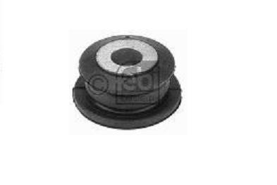

Hab grade was gefunden, wie siehts mit den Lagerungen der Achsträger aus?
Teile-Nr.: 1J0 199 429
ja gut dann vielleicht doch nicht. jedenfalls war es damals bei mir genau so und danach war es dann weg!
