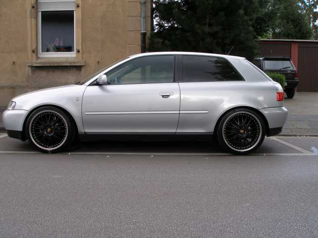

so hier noch mal wie versprochen die bilder. 19 zoll alus wie tief das ding is weiß ich net. da geht aber noch was.
Was wäre maximale tieferlegung bei nem ambition wenn ich 19" runter haben möchte?

Ich bin mit 40/40 mm schon bedient bei meinen 7,5 x 18 / 40. ET 35
Meine sind auch 225 breit und vorne passte es so um Haaresbreite.
Auf dem Bild ist ja genug Platz aber dieser Test wo der Wagen nur auf 2 Räder Abgestellt wird ging vorne soo gerade noch der kleine finger vom Tüv zwischen Rad und Radkasten.
Hinten sollte ich mir noch ein paar 10 mm Distanzen holen da geht noch was.

Also ich hab 35/35 und 8x18 ET35 und 9x18 ET35 und 225/40R18 rundum und ich kann mir ehrlich kaum vorstellen, dass das nur 40/40 ist? Jedenfalls hinten siehts ziemlich tief aus. Hast du genau nachgemessen?
Aber gut, ich hab ja eh das Gefühl, dass das H&R CupKit 35/35 eh etwas hoch ist. Deshalb werd ich wohl demnächst auf die Eibach Sportline Federn wechseln (45-50/35-40). Da dürfte dann auch kein Stabiwechsel nötig sein. Die Dämpfer vom H&R Fahrwerk behalte ich.
Aber ich hätte jetzt auch mal getippt, dass bei 19" so 40/40 schon fast das Maximum sein dürfte.

Ne damals sagte ich nur das die Bitte auf ca 40 mm Vo/ Hi tiefer machen sollen.
Als ich den Wagen abgeholt hab fand ich das schon voll ok von der Tiefe.
Blöde Frage wie mess ich sowas denn?
GRUSS
SCHNUFFEL
Kotflügeloberkante bis Radnabenmitte (also in der Mitte von der Felge)
