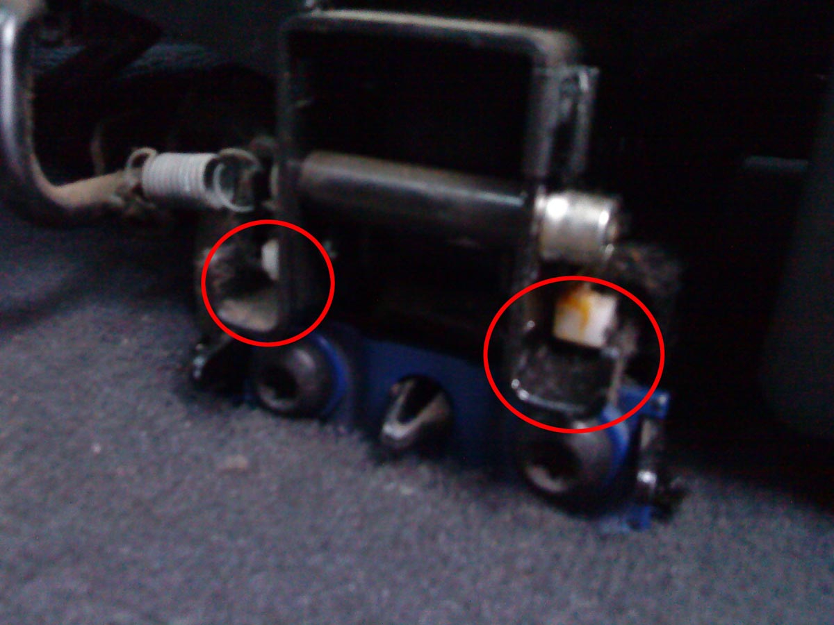

also ich hab mal geguckt und ein Foto rangehängt und markiert wo es Spiel hat, scheint dort zu sein, wie du es gesagt hattest. Was kann ich da machen?

mit andern worten alles fest aber er hat da unten spiel ohne ende = dann ist die aufnahme ausgeschlagen, oder das gestell des sitzes …

Hast du diese 2 Schrauben auf em Bild mal angezogen, die waren bei mir mal locker
ja das hatte er schon :smiley: thread lesen vllt mal bringt vorran :smiley:
ich hatte doch schon geschrieben, dass diese fest sind
Sorry hatte zu schnell gelesen!
muss ja an der schiene liegen oder das ganze gestell ist lose, schau dochma unter dem ganzen sitz ob dieser richtig an der "karossierie" also unten fest sitzt, kann ja sein, dass sich da was gelöst hat… sonst bleibt nur noch die schiene innerhalb des sitzes.
die schiene läuft in einer plastikführung, jene wird platt sein, wennnicht dann hilft nur schweissen.

ich muss das Thema nochmal aufrollen. Also ich hab mir das jetzt nochmal angesehen, kann es möglich sein, dass sich diese Plastikschiene mit der Zeit abnutzt und schmaler wird und dadurch das Spiel zustande kommt? Kann ich da irgendetwas tauschen? Wenn ich das nämlich mit der Beifahrerseite vergleiche, stelle ich fest, dass dort nicht so ein großes Spiel ist.

Ich denke eher das es wohl die Plastikschiene unten beim rollen ist… is bei mir leider auch so, hatte jetzt aber noch kenie zeit was zu ändern, berichte aber nach dem wochenedne :slight_smile:
Nach meiner Information gibt es die Gleiter nur noch für eine Seite pro Sitz (außen oder innen). Ist der falsche Gleiter betroffen, so muss man auf die komplette Schiene zurückgreifen (kostet um die 70 Euro).
Zumindest ist das die Informtation, die mir mein Freundlicher gegeben hat.
