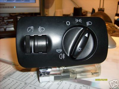

mhm…kein plan, soweit ich meine jetzigen Scheinwerfer (originale VFL) angeschaut habe, haben diese auch keine Stellmotoren verbaut. Mein Lichtschalter hat unten nur 1 Stellrad und das ist das Stellrad der Beleuchtungsstärke (innen). Dieses Rad befindet sich auf der linken Seite. Rechtsnebenan sollte das Rad für die LWR sein. Man sieht den vorgedachten Platz jedoch ist dort der Plastik sozusagen geschlossen.
D.h. ich muss meinen Lichtschalter und Kabel nachrüsten?
Hab gerade noch n Bild gefunden von nem Lichtschalter, der mit meinem identisch ist.
Ist denn dein A3 ein deutsches Fahrzeug? Kein Import? Denn die Autos aus Italien, Spanien, und und und haben öftersmal die LWR und die Stellmotoren nicht. Ich hatte mal mit nem Polo zu tun, bei dem war auch nix da.
