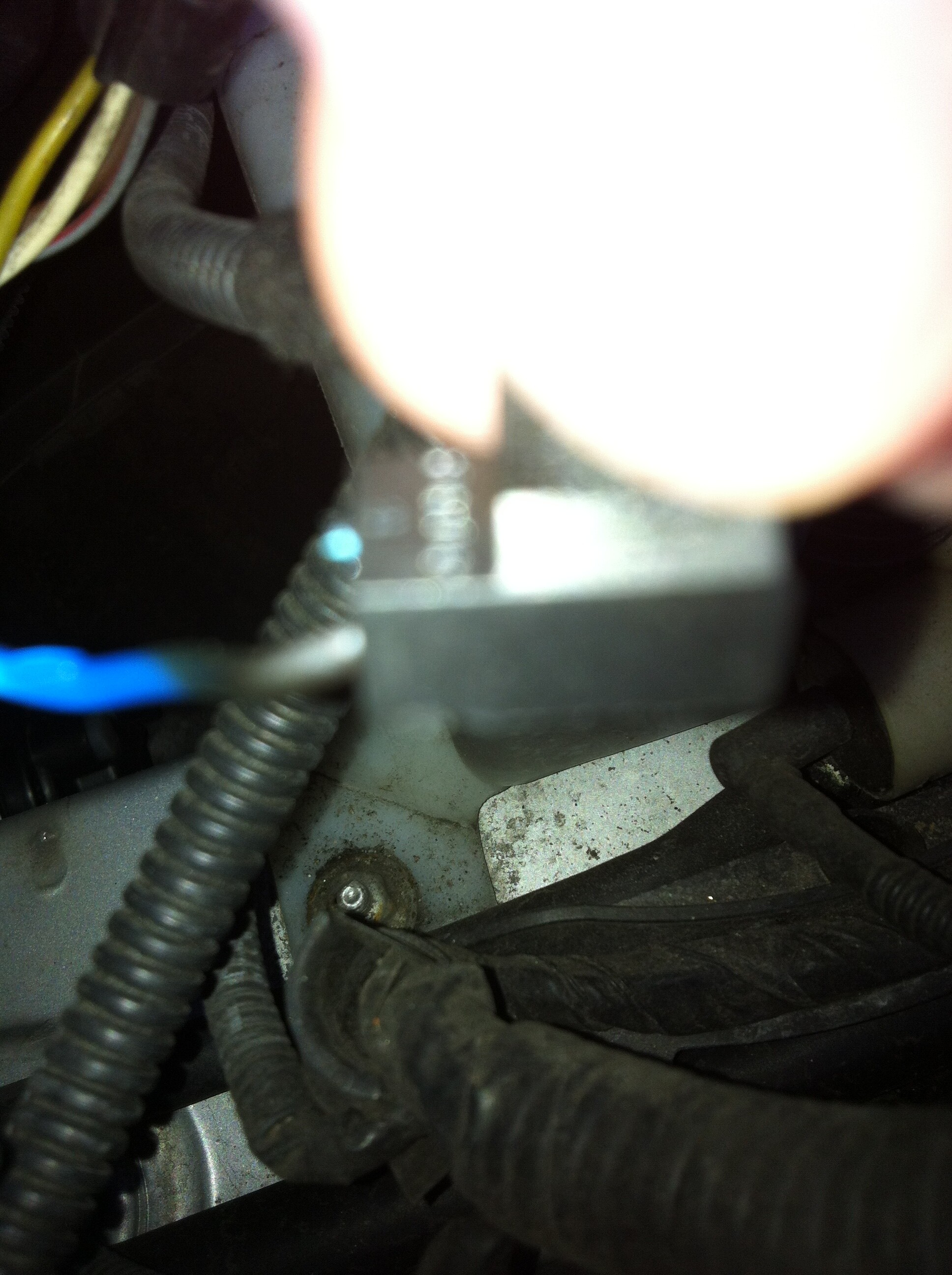

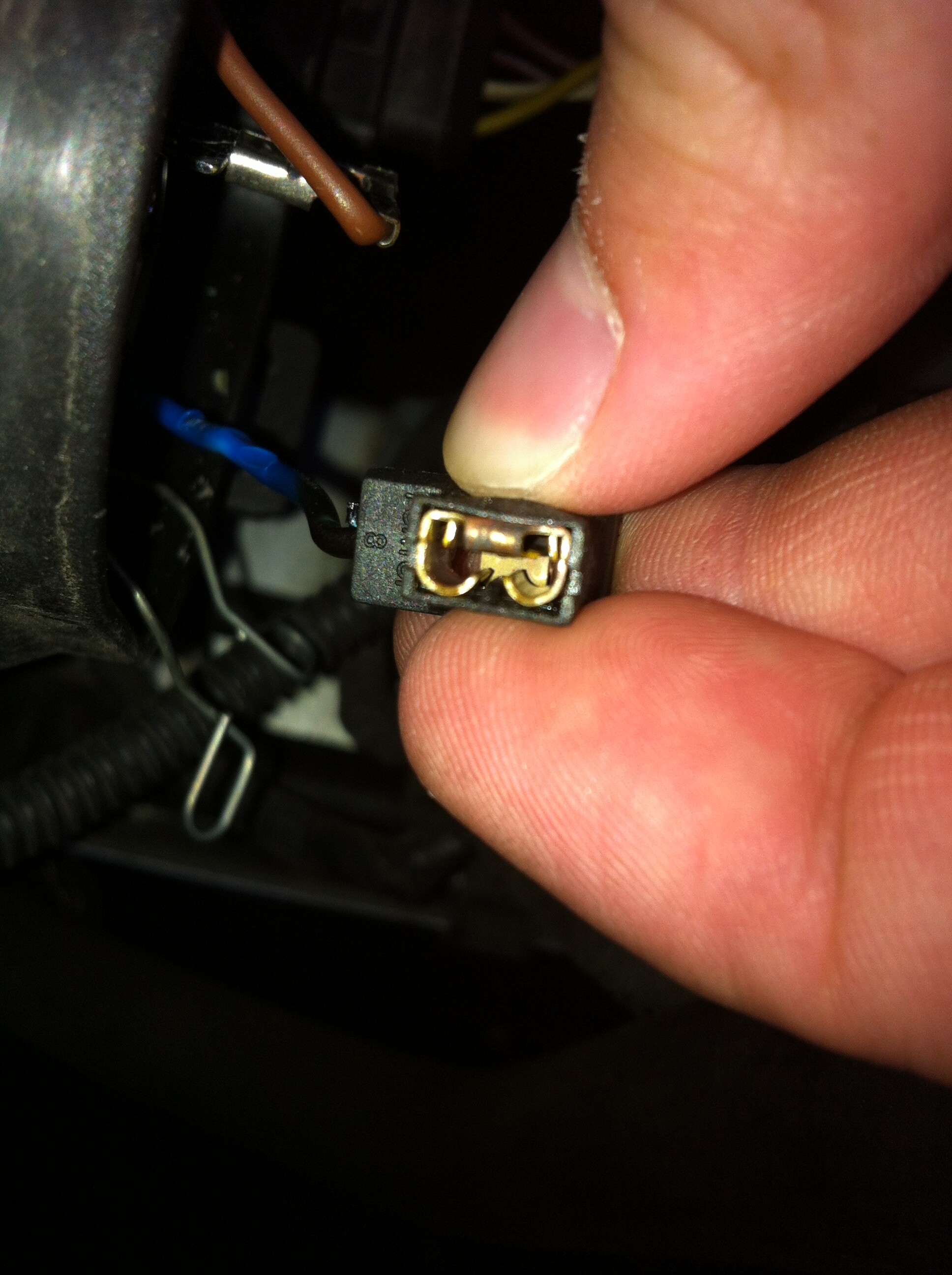

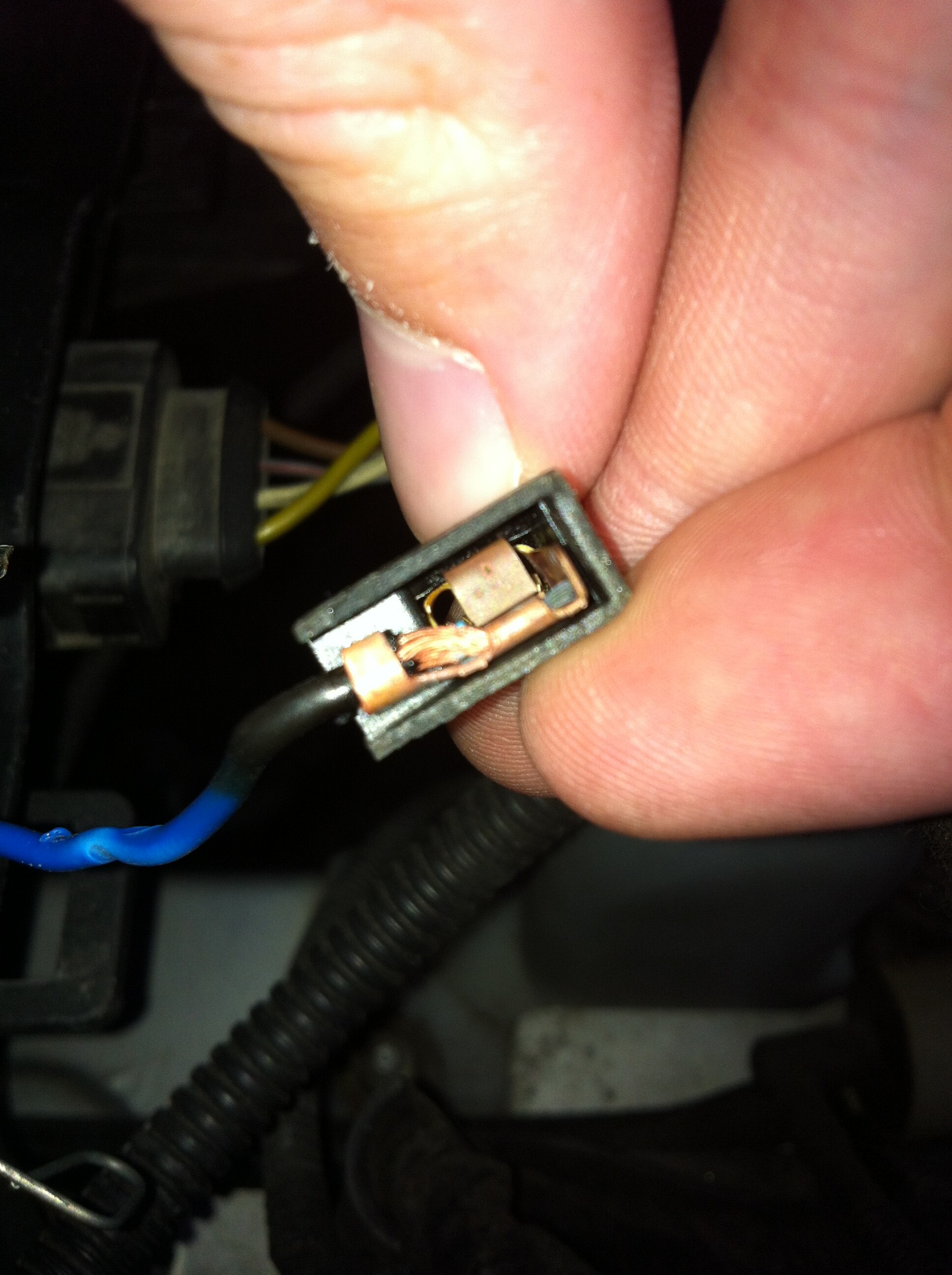

Mir ist am Samstag nachm Kinobesuch mein rechtes Abblendlicht flöten gegangen. Hab mir erstmal
nichts dabei gedacht und hab mir dann gestern ein neues besorgt. Birne getauscht mit Zündung im
Stand getestet, alles wunderbar. Mir ist beim Umbau nur aufgefallen, dass das Kabel etwas Schwarz war,
hatte mir aber erstmal nichts dabei gedacht. Als ich dann gestern Abend nach dem Birnentausch etwa 2 Stunden später nach Hause gefahren bin, fiel mein Licht erneut aus, wieder rechts.
Jetzt war ich heute bei Audi gewesen, der hat mal alles durchgemessen, also Lichtmaschine und Batterie und war alles in Ordnung. Ich habe ihm dann mal das Kabel gezeigt, da meinte er es wäre sehr stark oxidiert und es würde definitiv daran liegen. Nicht das ich Ihm nicht glaube, keineswegs ich hatte das ja auch schon entdeckt.
Trotzdem wollt euch mal ein paar Bilder davon zeigen und eure Meinung lesen. Kann es wirklich an diesem Kabel liegen? Die Scheinwerfer sind von Tyc und ich habe diese etwa im Januar oder Februar gekauft…
Wenn es wirklich daran liegen sollte, wovon ich selbst eigentlich auch ausgehe, wäre für mich die Überlegung ob ich mir nochmal die günstigen hole oder etwas ( etwas ist gut) mehr Geld hinlege und vielleicht davon Ruhe hab.
Was meint ihr?
@ixxnay: Welche Birnen hast du verbaut ? Ich hatte mal die MTEC Super White drinnen, danach sah mein Kabel genauso aus…
@DonCorleone: Ich hab die Philips X-Treme Vision…denke an der Birne liegts nich, die andere Seite sieht gut aus…
