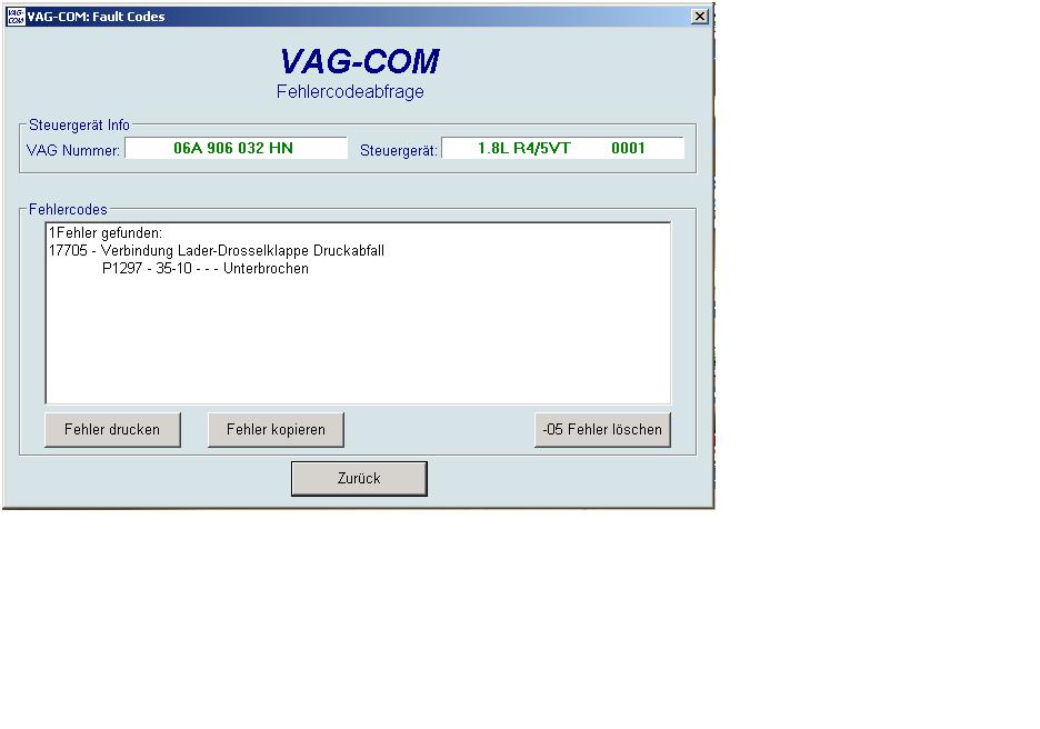

ich habe beim beschleunigen ein deutlich vernehmbares zischen, wie das entweichen der luft, am deutlichsten bei etwa 2500 U/min zu hören.
der fehlerspeicher zeigt auch einen fehler an:
Verbindung Lader Drosselklappe Druckabfall
P1297 - 35-10 - - - Unterbrochen
Ich war deswegen auch schon öfter in der Werkstatt, jedoch konnte man optisch nie etwas sehen.
Hatte jemand schonmal ein ähnliches Problem und weiß woran das liegt?
Vielen Dank schonmal !!!
P1297 - 17705 - Verbindung Lader-Drosselklappe Druckabfall
